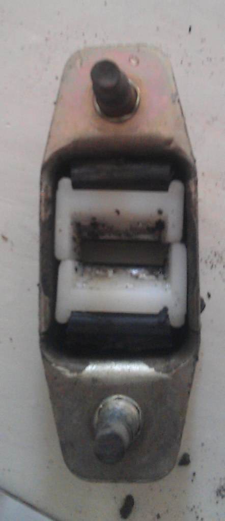

Вчера пытался сделать сухарики из водопроводной трубки,точнее реанимировать старые как показано в фотоотчете в начале темы.Из трех попыток ни одна не увенчалась успехом.Сегодня решил заморочиться и сделать что-то посерьезнее штатных(или не штатных,касается всех пластиковых вариантов).И вот что вышло
Добавлено спустя 7 минут 53 секунды:
Донором материала стал нагревательный элемент старого утюга (дюраль).Из инструмента понадобилось
1. болгарка,
2. пилка по металлу,
3. штангенциркуль (или линейка),
4. маркер
5. напильник
6. надфиль
IMAG0564.jpg [ 382.72 КБ | Просмотров: 12439 ]
Комментарий к файлу: в сборе (резинки замазаны смазкой)

В общем выявился недостаток у такого способа, быстро обламываются металлические втулки внутри ограничителей, так что лучше таким способом не пользоваться. Видимо из-за того, что резинки маленькие и слабо сжимаются.
Добрый день вот и я решил поправить свои ограничители дверей, т.к. у меня они вообще не работали, ни в каком положении.
Начитавшись форума, решил заказать фиксаторы от Черри T11-6109110
Но только когда начал работу по их интеграции, и представив себе объем работы(сверление домашней дрелью отверстий) мне стало очень лениво, а т.к. лень двигатель прогресса, я начал думать что же можно поделать. И меня осенила идея, перебрать старые фиксаторы, кишками фиксаторов от Черри.
Для это я сравнил их.
Комментарий к файлу: Слева от Черри, справа старый от тойоты.
IMAG1415.jpg [ 47.11 КБ | Просмотров: 12336 ]
Как мы видим, от черри заметно больше. Но да ладно, попробуем. Разбираем оба и сравниваем.
Комментарий к файлу: разобранные фиксаторы
IMAG1416.jpg [ 102.56 КБ | Просмотров: 12336 ]
Комментарий к файлу: Вытаскиваем кишки и пытаемся сравнить
IMAG1417.jpg [ 75.39 КБ | Просмотров: 12336 ]
И видим, что разница в корпусе приблизительно равна одной резинке. Был вариант конечно проточить пластик, до нужных размеров. Но мне лень же :) Да и гарантий исправной работы, после такого вмешательства, не было. Поэтому я решил разрезать резинку от старого фиксатора точно пополам. Разрезал. Примерил.
Комментарий к файлу: Вот так получилось.
IMAG1418.jpg [ 67.9 КБ | Просмотров: 12336 ]
Собрал всё. И пошел примерять на машину. Скрутил. И вуаля, всё работает! Мне сложно сравнивать, с оригиналом, т.к. у меня его и не было никогда. Но по крайне мере 2 положения фиксирует и не закрывается на уклоне и при ветре.
з.ы. в крайнем случае, этот вариант вполне обратим. Т.к. режется только резинка от старого фиксатора. И всегда можно пересобрать в корпус фиксатора от Черри, если не понравится. :)

В общем выявился недостаток у такого способа, который я предложил, быстро обламываются металлические втулки внутри ограничителей, так что лучше таким способом не пользоваться. Видимо из-за того, что резинки маленькие и слабо сжимаются.

AkiriS писал(а):
EthicalHacker писал(а):
Мужики, вообщем установил T116109110 на все четыре двери. Вначале установил только мамы, но фиксация уж очень слабенькая оказалась. Было принято решение установить также и папы. Полет 2 месяца волшебный! Фиксация как у новой (по крайней мере Chery Tiggo). Вообщем я очень доволен. Ничего нигде не скрипит. Цена вопроса 160 руб за одну дверь - вообще сказка (сейчас, правда, уже 320р за шт). Единственное, пришось все дорабатывать напильником, а папы задних дверей еще и молотком. Если кому интересно - могу сделать фотоотчет.
Я тоже так пробовал, но есть минус, в итоге дверь в первом положении открывается на 10 сантиметров дальше, чем с папами от карины. Как-то это много.
для "выйти" мне хватает первого положения. а второе открываю уже во всех остальных случаях, и как правило, чем больше открывается - тем удобнее. но это как по мне.
я бы и не узнал что дверь открывается дальше, если бы тут этого не сообщили. по ощущениям все как и раньше.
