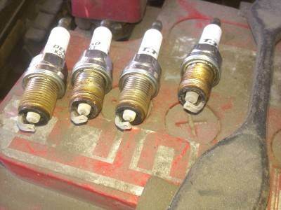

Выкрутил вчера свечи проверить состояние, нормальные или нет для STD мотора? Пробег на них 19 тысяч.

На мой взгляд - нагара довольно много (особенно на самой правой) и зазор проверить нужно....
Это как минимум...

Где там нагар увидел?Впрыск кажись сильно бедная.

На крайней правой даже кусок отломился ;-)

Нормальный нагар! Немного бедновата смесь, согласен.
Это если я не ошибаюсь ТТ?
У меня на них машина вообще не ехала, правда LB была а там совсем другая песня, у тебя то STD.

Вот по поводу того что бедновата тоже мысли появились, вот и решил спросить.
Djenya
свечи да, ТТ, впечатлений никаких от них, свечи как свечи.

Привет! А масло не подъедает чуть-чуть? По резьбе видно.

Подъедает, тут подозреваю МСК.

Смесь не бедная. Изолятор самоочищается, а внутри нагар от масла. Так, что решай проблему.

Не бедная? Такие белесые свечи на ЛБ обычно, как раз из-за смеси...

Это масло сгорает так. Внутри видишь черноту. Это не выгоревшее, оно кусками отваливается. Бедная смесь - это когда резко жмёшь на газ, а из впускного к - ра хлопки. Замени колпаки, а потом со свечами разберёшься. Если на резбе масло, то это уже много.
