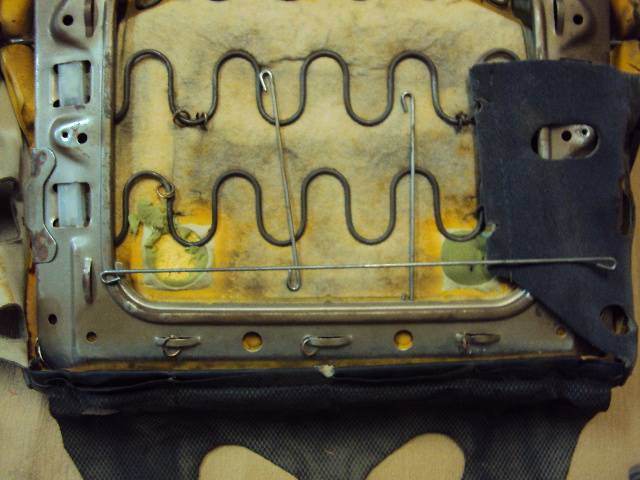

Может есть у кого фото переднего сиденья-нужен вид снизу, со стороны салазок :) (любого, левого или правого)?

Все что есть, водительское.
7.JPG [ 162.68 КБ | Просмотров: 12224 ]
DSC02175.JPG [ 163.31 КБ | Просмотров: 12224 ]
DSC02184.JPG [ 164.03 КБ | Просмотров: 12224 ]

Огромное спасибо!!! А вида на салазки сбоку нет случайно? :?

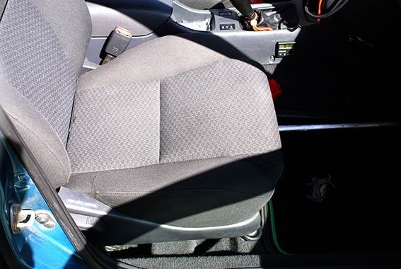

Еще по лету воткнул сиденья от Авенсиса, ничего не варил-все крепления сделал на резьбовых втулках (салазки новых сидений оказались на 5 см. уже "родных") :)
