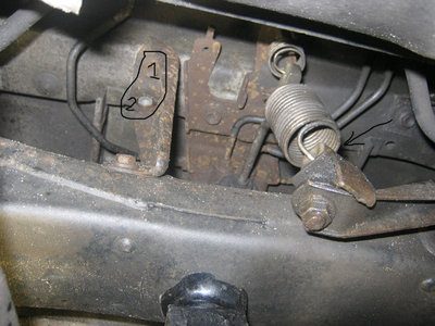

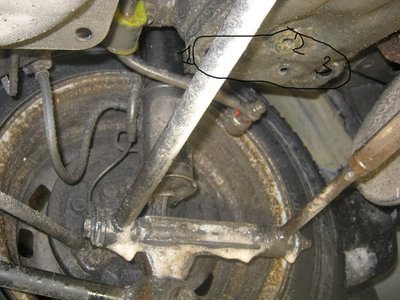

Может кому пригодится!
Добавлено спустя 15 минут 11 секунд:
Хотел поменять но не смог, либо полиуритан большеват либо руки кривоваты. Ну и фотки от несостоявшегося фотоотчёта.

rustufa писал(а):
а можно поподробнее про съём поперечных рычагов,я еще ни разу не разбирал заднюю подвеску,тоже предстоит менять саленблоки на рычагах,саленты уже есть,менять наверное буду сам,на балке болт сквозной как я понял,но шляпка при вытаскивании упирается в бак,что нужно сделать,откручивать подрамник или бак?
снимается подрамник там 6 болтов плюс пружинка от распределителя тормозов и плюс 2 болта по середине, щас фото приложу
вот

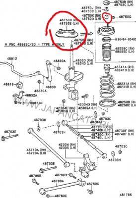

Подскажите пожалуста,у меня два вопроса:
На схеме указана скоба,у меня её почемуто нет
И влияет ли втулка под гайкой на что либо,у меня она сильно поржавела,менять ее или нет?
CImage_1_2.jpg [ 147.24 КБ | Просмотров: 8149 ]
по скобе - фото с твоей комплектации?
ты попробуй нажать на номер этой скобы - должно появиться, что выбранная деталь не соответствует выбранной комплектации.....
втулка - влияет ее наличие, быть должна....
проржавела или нет - главное, чтобы стояла.... протри чем-нибудь и на место поставь.

А с чего вопросы такие появились? Стучит что-то?
 Заголовок сообщения: Re: вопросик
СообщениеДобавлено: Чт мар 12, 2015 11:53 pm
Сообщения: 3628
Пробивал по вину,я меняю подвеску,просто очень все дорого и не хочется лишнего менять
СообщениеДобавлено: Чт мар 12, 2015 11:55 pm
Сообщения: 411
Репутация: 26 [ ? ]
Машина: Opel Astra H
Год выпуска: 2006
Двигатель: Z18XER
Тогда не надо эту скобу, а втулку потри щеткой. И эту втулку можно подобрать с русавтопрома скорее всего.
напиши номер кузова и комплектацию....
СообщениеДобавлено: Пт мар 13, 2015 12:00 am
Сообщения: 3628
SB164SBK10E028694
GLI
СообщениеДобавлено: Пт мар 13, 2015 12:02 am
Сообщения: 1233
Репутация: 30 [ ? ]
Машина: toyota
Двигатель: 4s
Дмб писал(а):
GLI
ST191L-BLMNKW 3SFE 12.1993 - 10.1997 LB GL MTM UKP LHD EFI
я так понимаю, что вот это оно )
есть у тебя эта скоба
http://toyota-europe.epcdata.ru/carina_ ... 04/48753D/
если нету, то имхо, стоит купить.... 300 руб стоит :)
ну а втулку почистить/помазать и старую поставить :)

Дмб писал(а):
Странно,и для чего она нужна вообще?
накладка.... наверное, угол наклона стойки дает какой-то..... сложно сказать, не зная точного ответа )))
если стоит по каталогу - значит нужна :)
