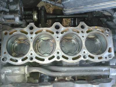

привет! помогите разобраться с машиной,прогорела прокладка под головкой двигателя,и была потерянна как образец,теперь стоит проблема в том что не могу найти такую же,так как в документах нет вин кода,и большая странность в том что ни кто не может понять что за двигатель!помогите :oops:

не знаю как закинуть сюда фото
Добавлено спустя 5 минут 37 секунд:
http://vk.com/photo239797671_355603824 машина двигатель без головки http://vk.com/photo239797671_356145003

СообщениеДобавлено: Вт мар 17, 2015 4:22 pm
Сообщения: 4546
pawel777
У Вас LB,если форсунки стоят в головке блока цилиндров.Сам купил машину 5 мес.назад и мучаюсь до сих пор,Vin-код не даёт точного ответа.Посмотрите что у Вас стоит,у меня кислородный датчик внизу по горизонтали перед катализатором,насколько я знаю датчик бедной смеси стоит сразу во выпускном коллекторе,по вертикали,и потом между впускным коллектором и головкой блока цилиндров у STD стоит одна прокладка,а у LB между впускным коллектором и головкой блока цилиндров стоит блок дроссельных заслонок для управления геометрией впуска,т.е как минимум 2 прокладки,и свечи зажигания платиновые с зазором 1,3.

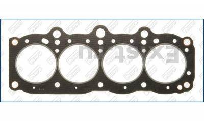

Предпологаю двигатель 1SILU,
И прокладка
11115-63010 оригинал.
или Ajusa 10026800
или любые другие аналоги.
СообщениеДобавлено: Вт мар 17, 2015 6:04 pm
Сообщения: 2504
Двигатель: 2C АКПП (3S АКПП)
alexrotor Похоже на серию 1S, но поршни другие.
любашка У меня был 1Si, если прокладку старую не выбросил, то размеры сниму и фото сделаю. А на блоке что выбито?

Такая прокладка нужна?

4S - модель двигателя (для внутреннего рынка), остальное номер. У меня также стоял 1S и номер. Почему прокладка не подошла, не понятно. Может продавец коряво набрал?
