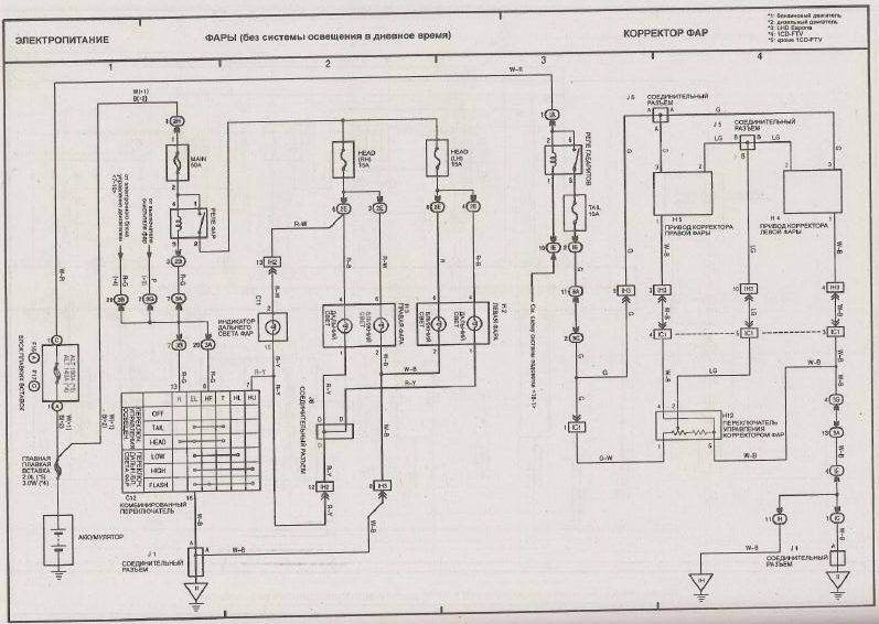

Всем привет.Проблема такая у меня каринка была бита и при ремонте поставили фары без корректора,представилась возможность и я их купил, вставляю их в стандартный разьем а они не работают.Так вот может у кого есть схема их подключения так как я не врубаюсь как они работают.И еще на корректорах восемь проводов а в разьеме авто всего пять может быть корректоры не такие какие нужны :ne_vi_del:
 Заголовок сообщения: Re: Электрокорректор фар
СообщениеДобавлено: Вс мар 04, 2012 7:53 pm
Сообщения: 1266
Репутация: 75 [ ? ]
Машина: Honda CR-V RD1
Двигатель: B20Z2
Боданыч
Привет! Держи обе схемы, и англицкую и яповскую! :wink:
England.jpg [ 129.92 КБ | Просмотров: 8103 ]
Japan.jpg [ 173.84 КБ | Просмотров: 8103 ]

Lifeyar писал(а):
Боданыч
Спасибо.Попробую разобраться но често говоря я в схемах не особо шарю :?
СообщениеДобавлено: Вс мар 04, 2012 8:28 pm
Боданыч
На стр. 333 букваря есть описание проверки работы коректора фар 8-контактного

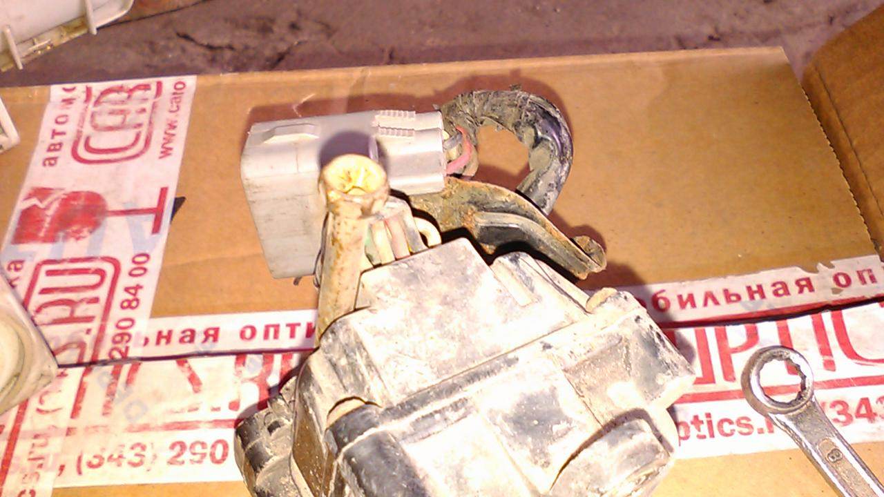

Привет всем! На днях поменял левую фару с эл.корректором.
Взамен старой с лопнувшим стеклом и клееным отражателем. Решил поделиться инфой. При снятии эл.корректора, после поворота корпуса его на 50 градусов по часовой стрелке, НЕ ПЫТАЙТЕСЬ ВЫДЕРГИВАТЬ его из отражателя фары, его надо выкручивать долго и методично, я выкручивал длинным регулировочным винтом по часовой стрелке. Может кому пригодится! Удачи на дорогах!
WP_20160930_001[1].jpg [ 91.16 КБ | Просмотров: 6484 ]
WP_20160930_002[1].jpg [ 111.44 КБ | Просмотров: 6484 ]
WP_20160930_003[1].jpg [ 174.43 КБ | Просмотров: 6484 ]
Комментарий к файлу: Снятый регулятор.
WP_20160930_005[1].jpg [ 137.59 КБ | Просмотров: 6484 ]
Комментарий к файлу: Резьбовая часть вкручивается в отражатель.
