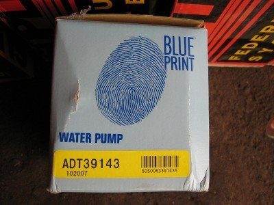

Я покупал по-моему вот этот GWT-83A. А чем вот этот отличается я не знаю GWT-83AH.
СообщениеДобавлено: Пт май 22, 2009 9:44 am
Я так подозреваю как раз наличием,или отсутствием крышки. По ВИНу выдает два вида,вот и не знаю что заказывать. Буду рыть инфу,но и на помощь клуба надеюсь:)
СообщениеДобавлено: Пт май 22, 2009 9:52 am
Сообщения: 1733
Вполне возможно, тоже такая мысль приходила в голову. Сегодня в гараже посмотрю что на коробке написано. :wink: Я себе брал без крышки, или фланца правильнее наверное.
СообщениеДобавлено: Пт май 22, 2009 10:00 am
AH если я не ошибаюсь, с корпусом. Лучше менять с корпусом, цена не намного больше, а ставить проще и меньше шансов на неправильную установку.

СообщениеДобавлено: Вт июн 30, 2009 12:24 pm
Сообщения: 1733
Помниться обещал. Вот моя GMB без крышки. Блу принт это только упаковка.
Изображение 011(2).JPG [ 217.19 КБ | Просмотров: 18114 ]
