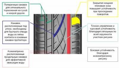

Черепашка-ниндзя писал(а):
На этом фото изображены 4 покрышки на 1 сторону
Теоретически, человек прав. 4 -ре левые покрышки. Если ее обуть на правую сторону, то водоотвод работать не будет. Но я не разу не видел левые и правые.
Была Карина Е 4AFE LB 94 гв
Так же есть VW T4 и нива)
Ты уверен, готов "зуб дать"?
На этом фото изображены 4 покрышки на 1 сторону. На другую они должны быть зеркальными.
http://www.pokrishka.ru/technology.html?id=10
Даже правилами дорожного движения запрещено устанавливать на одну ось шины с разным рисунком протектора.
Здесь четко написано, что воду отводят по разному, но "типо" не критично.
На самом деле идея с асиметричной резиной неплохая, но при условии именно левых и правых. Что на практике, как описано в статье, сложно реализуемо. Вот производитель и лепит горбатого. Не переделывать же уже построенные производственные линии.
2c98a7u-960.jpg [ 58.5 КБ | Просмотров: 11249 ]
Но рисунок то одинаковый :)
Не помню на счёт левых-правых,но есть направленная резина,её действительно можно поставить только или с лева или с права,по направлению вращения.
В зависимости от того как на диск одета.
Вот блин купил и тоже репу чешу,как её ставить?
Мне почему то кажется,что при торможение и разгоне они по разному работают.
Хотя по большому счёту,это скорее от скорости зависит,чем выше тем критичнее.

Kentavr писал(а):
а что на колесе нет стрелки направления вращения? я бы тогда длинным скосом ставил бы наружу... типа реактивная струя с колес будет стабилизировать машину...
Стрелки ставят на направленой резине.
Вот,пока тут общался,посмотрел инфу,в инете.
На ассиметричной резине,ставят надпись,какая сторона наружная какая внутренняя.
Но при этом,вращаться колесо может в любую сторону.
то есть можно ставить и на правую и на левую сторону авто.
Короче всё это в инете есть.
Совершенно верно: "INSIDE" и "OUTSIDE".
