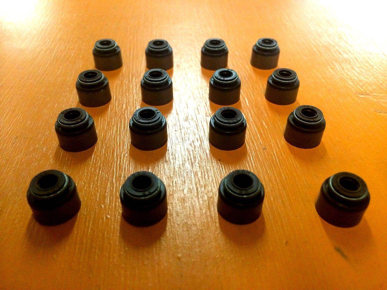

Торпеда писал(а):
По 8 штук в упаковке
Подозрительно. Оригинальные шли по 10 шт. в упаковке, номерки на пакетиках разные (впуск/выпуск).
Где-то в этой теме говорилось про подделки и отличия.
ЗЫ: Хуиндаевские мск дешевые и хорошие, номерки здесь тоже были.

Ну вот блин. Я не читал эту тему. Сейчас поеду к мотористу и сфоткаю все ((

Так он наверное так заказывал,впуск,выпуск,вот они и пришли по 8 в пакете.
Если пакеты порваны, уже хорошо.

Взял мск Ajusa. От "оригинала" не отличить.
Добавлено спустя 58 секунд:
Видать, традиции изменились.
Тоже такие брал, отличие от оригинала - земля и небо.
Значит, ваше небо не так высоко. :lol:
Щас частенько такой "оригинал" продают, что бывает, всерьез подумываеш о покупке ТАЗа. Когда я брал оригинальные мск на Карину, они лежали в разных пакетах по 8шт, 1-в-1 Ахуса. Пакеты были целые.

При чём здесь традиции?Если заказать 16-ть,то приедут 10+6,а если заказать 8+8,то они так и приедут.
Добавлено спустя 2 минуты 3 секунды:
Пятый год запчасти покупаю на Тойоту,хоть бы раз поглядеть на палёнку.Правда покупал всегда только через Экзист и Емекс.
Высоко или низко - неважно, но оно (отличие) было.

Сергей С@ныч, Купите у нас, в Таганроге. Нарветесь 146%.
Раньше, я покупал зч в магазинах. Взял в руки, посмотрел, не понравилось, не купил. Или наоборот. Теперь, при заказе через Ехист выбора нет. Что прислали, то и ставим. Хорошо, хоть не самый конченный отстой подсовывают, но все равно обидно за переплаченные деньги.
Добавлено спустя 2 минуты 48 секунд:
Виктор77 писал(а):
(отличие) было.
А кто отрицает? Не может такого быть, что 1 производит, остальные переупаковывают. А с другой стороны, ходит Ахуса до следующего ППР не хуже оригинала, значит брать можно. Главное, не забыть поменять, благо вопрос копеешный.

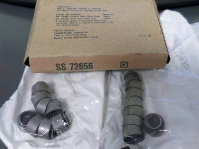

Сергей С@ныч ,у нас нет производителей ,экзист ,эмекс и тд-посредники . Где ДЕШЕВЛЕ -там и покупают(причем в пакете "маде жапан"может лежать тайванский или индийский NOK) . Продаются колпачки в любых количествах ,хоть один,хоть 32 .
Ща скину для тойоты ,парочка есть у меня . Это оригиналы : NOK,FEL-PRO,CLEVITE,ITM (GMotors),VICTOR REINZ (если жапан или франц)
чисто субьективное наблюдение в лупу-фирменные сделаны без заусенцев,наплывов ,шероховатостей резина как полированная
Комментарий к файлу: Fel-Pro SS72656 -маде Жапан
Fel-Pro SS72656 Viton Valve Stem Seals 85-92 Geo Toyota 1.6.jpg [ 212.32 КБ | Просмотров: 9992 ]
Комментарий к файлу: NOK-Japan (не кортеко )
NOK-Japan.JPG [ 262.25 КБ | Просмотров: 9987 ]

Брал у себя в городе. У знакомого продавца сказал что хороший японский. Она сзади картонка спереди клеенка. Да она была порвана на половину две по 8 штук

Двигатель: Yamaha 3S-GTE
Брал себе кортеко впуск/выпуск разные номера,выдали нок коричневый и серые,потом читал инет, забивал себе голову какие выпуск,А какие впуск какие подделка,а какие норм,надоела это фигня,поставил и стараюсь не думать,но какие то из них легко садились!

Мне прислали Ахуса 1-в-1 как на верхнем фото у bastynda
Добавлено спустя 1 минуту 25 секунд:
Всю жизнь так было.

Получается с права оригинал?
если память не изменяет, у меня как раз такие были как справа.
Продаю брызговики "оригинал"
СообщениеДобавлено: Пт фев 20, 2015 8:21 pm
Да, хорошие колпачки. Слева 660 - подделка.
