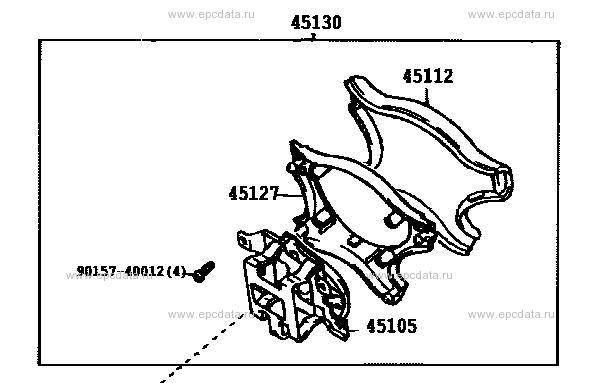

Совсем забыл спросить!Пластмаску под резиновой накладкой (та которая на контакты давит при нажатии) найти не смог в каталоге экзиста.По оригинальному номеру не пробивается.Самое интересное что смотрел пару месяцев тому назад была и она и верхняя(резиновая)-теперь нет?!Может кто знает как искать???Вот номер который на ней 45142-20170.
СообщениеДобавлено: Пт фев 20, 2015 6:48 am
Grooper писал(а):
Проблема разрешилась-зачисткой железа сигналов и кузова в месте крепления сигналов!
Ни %?@ себе бибикнул :o , даже сигналы окислились :D ,
Выбирай, первые 5 цифр-номера, это номер на картинке:
45127-20010 02.1992 - 01.1996 INSERT, HORN BUTTON, UPPER NO.1 AT190,CT190..JPP..XL
45105-20410 02.1992 - 01.1996 PLATE SUB-ASSY, HORN BUTTON CONTACT, NO.1 AT190,CT190..JPP..XL
Если номер на детали, то это внутренний номер запчасти, а номер для заказа нужно искать по каталогу,
некоторые детали отдельно вообще не поставляются, хотя номер может присутствовать.
Кнопка сигнала, 4 спицы.jpg [ 35.44 КБ | Просмотров: 4125 ]
