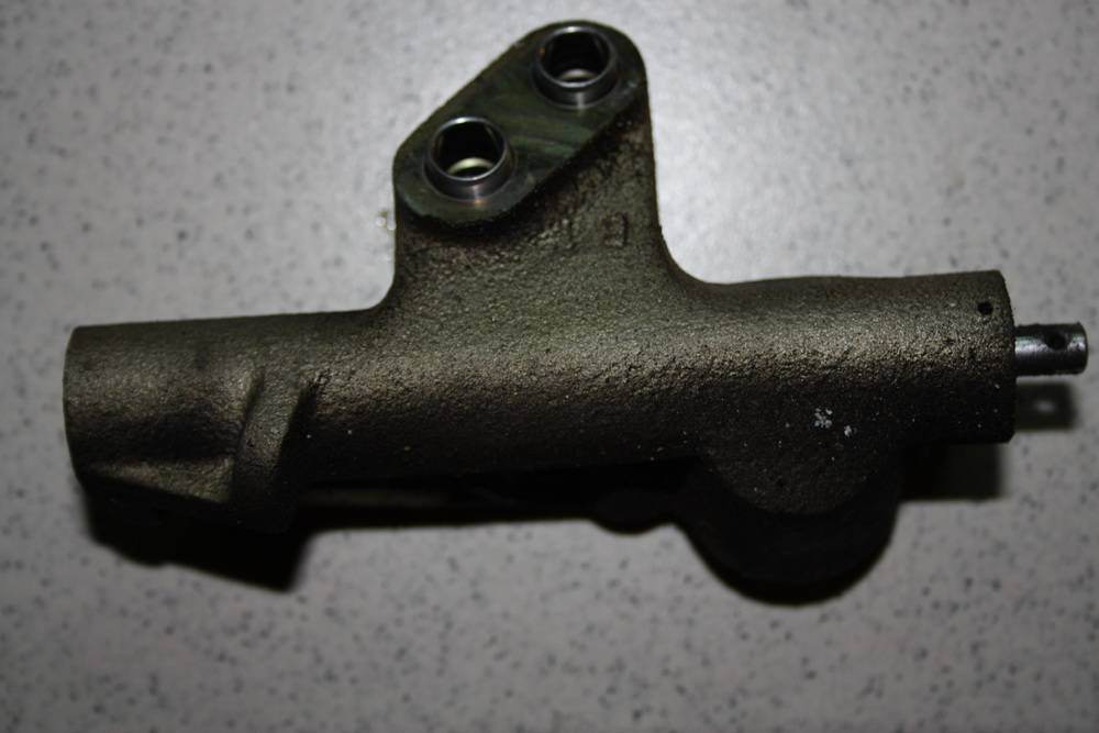

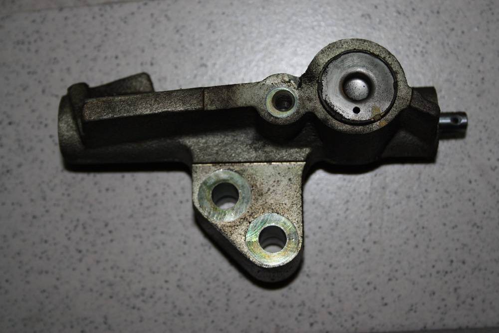

Ребят у кого после замены ГРМ остался старый натяжитель ремня?а то старый не держит,а в новом шток сломал!(((
 Заголовок сообщения: Re: Объединение информации по ГТИ
СообщениеДобавлено: Пт фев 13, 2015 9:46 pm
У меня есть где то с контрактной движки, правда с Бимса, но разница только в наличии в моём отверстия под болт
IMG_5082.JPG [ 181.48 КБ | Просмотров: 7173 ]
IMG_5083.JPG [ 163.63 КБ | Просмотров: 7173 ]
