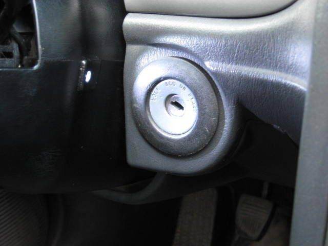

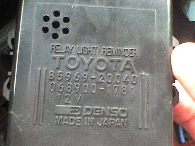

нашел я эту релюху,как Петр писал,фишку тоже,но она черная,но только не пойму нифига,на фишке,которая в релюху ставиться есть восьмой контакт с проводом,идет с косой куда то вверх,он прозваниваеться на той фишке,в которую светодиод вставлять,провод цвета к стати не такого,как на восьмиразъемном контакте,и там минус постоянный и при закрытии двери он не гаснет,это если питание со стороны брать,с четвертого не пробовал,тему не внимательно прочитал,к схемам не отсылать,нифига в них не шарю,есть мысли какие,релюха кстати денсо,номер забыл списать
СообщениеДобавлено: Вт мар 17, 2009 6:35 pm
Сообщения: 1935
Репутация: 60 [ ? ]
kostolom
на фото видно что там 2 резъёма, один чёрный другой белый. На нужном разъёме должен быть один контакт с постоянным "+" поставь в этот разъём лампочку на 5 ватт, при открытой двери должен гореть, при закрытии, через 5 сек гаснуть

млин,походу эти релюхи разные,у меня немного другой номер,нифига не получилось,подсоединял как писали к восьмому и четвертому не работает,белой фишки нема,к стати кто в курсе,для чего таам черная интерессно,релюха у меня такая

А как светодиод закрепил на панели не совсем пойму?
Последний раз редактировалось DenChugun Чт мар 19, 2009 3:32 pm, всего редактировалось 1 раз.
СообщениеДобавлено: Чт мар 19, 2009 2:49 pm
Сообщения: 1935
Репутация: 60 [ ? ]
DenChugun
просверлил отвертисе в заглушке и туда поставил светодиод:
8 и 5 ------ все работает!!!!! Фишки наверное везде одинаковые. Все сделал как у Петра, фото выкладывать не буду. Поставил диод (30 mA) и сопротивление 360 Ом.
Я собираюсь поставить плафончики в двери с диодами и минус взять с 8-й ноги, МОЖНО ИЛИ НЕТ. КАК СЧИТАЕТЕ?
Потребление около вата или чуть больше!!!!!!

Youstas
Думаю что можно, главное слишком много не вешать на реле.

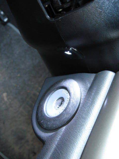

Решил проверить у себя подсветку, проверил, есть.
Думаю, раз есть подключу, пусть будет.
Поставил светодиод в заглушку, но на мой взляд получилось колхозно.
Диод перегорит, менять не буду, закажу родной светильник.

По моему нормально получилось..почему колхозно???

с юстировкой немного не угадал, а так гуд. Я попробую себе световод поставить вокруг замка, если получится.

Евгений2 писал(а):
.почему колхозно???
Да не гламурно и на завод не похоже, я так не люблю.
Добавлено спустя 5 минут 10 секунд:
И не понравилось что свет горит только 3 сек после закрывания двери, у меня в Аккорде горит долго и гаснет сразу как ключ повернеш, а в салоне свет плавно загасает. Ну дык 02 год уже.
