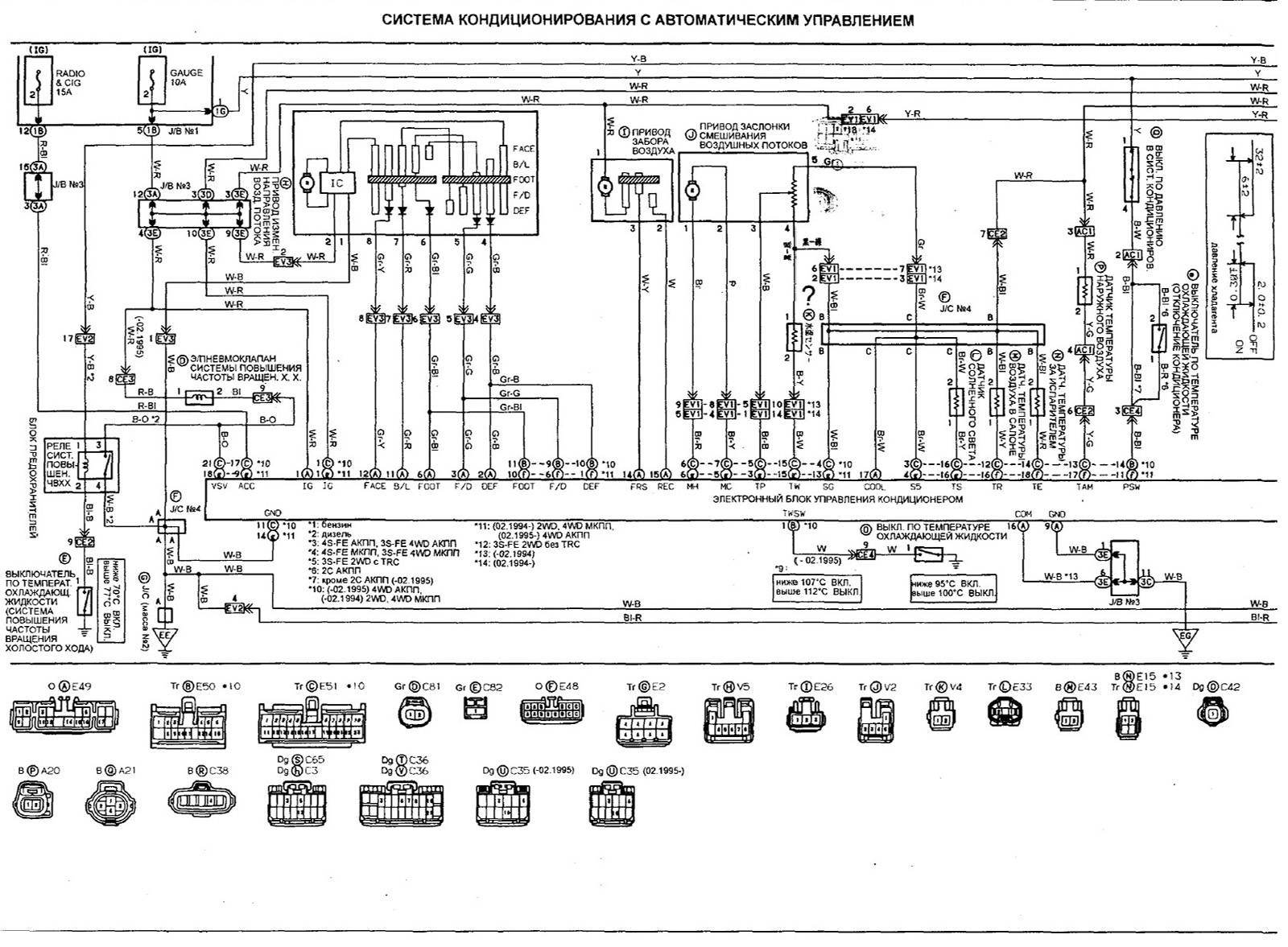

Решил поднять тему, пока Faranos готовит отчет, который мы все так ждем.
Всем кто параллельно работает над проектом климат контроля, выкладываю электрическую схему, пригодится :igru_shka: :
Клима 92-97 (1).jpg [ 431.51 КБ | Просмотров: 5024 ]
Клима 92-97 (2).jpg [ 409.99 КБ | Просмотров: 5024 ]
2015207163023.jpg [ 414.25 КБ | Просмотров: 5024 ]

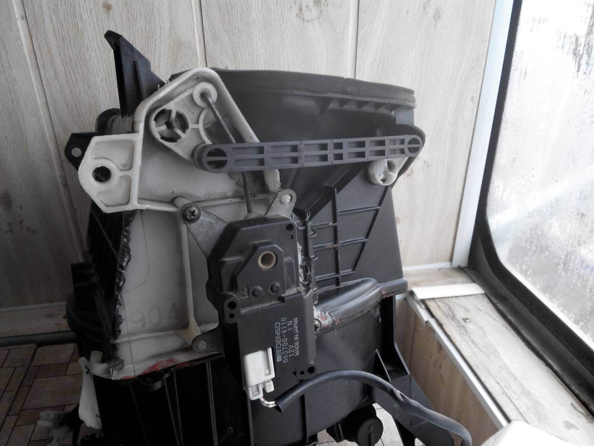

:a_g_a: На последних годах краника нет... Для меня интерес представляет заслонка Направления воздушным потоком. Может кто знает на Левый руль с чего подходит? С завода три крепления на корпусе печки есть. Остальные заслонки можно переделать и с правого руля.
Заслонка забора воздуха:
2015104124202.jpg [ 294.03 КБ | Просмотров: 4936 ]
Заслонка смешивания потока:
2015104124129.jpg [ 414.67 КБ | Просмотров: 4936 ]
Я знаю С CORONA EXSIOR ))))) остальные с прульки можно вживить....
Добавлено спустя 19 минут 30 секунд:
Кстати крепления под сервопривода есть далеко не у всех, у кого они есть тот Счастливчик))

Значит действительно повезло!)) Досталась Карина Е, 97 года, англия. Краника нет, препления под привод заслонки направления потоков есть.
Мне бы знать кат номер этой чудо заслонки направлений потоков! :du_ma_et: Счастью б не было предела!))
Перешел на климу в длинные новогодние праздники, чтобы поменять направление приходится нырять рукой под панель и регулировать вручную.

Этого номера ни кто не знает, даже я. Выход не из простых, завтра постараюсь прояснить процесс, а ща :ze_va_et:
