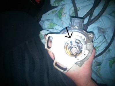

Вот фото снятого лб трамблёра!
В таком положении я снял лб трамблёр!на стд трамблёре Выставил метку(указана стрелкой) в таком же положении и поставил!

MerTV
Серёг, ну мажет быть такое что метки не совпадают между трамблёрами? может действительно развернуть на 180 градусов?!
СообщениеДобавлено: Вс фев 08, 2015 2:00 am
а тогда вспомни что с трамблером напутал,что и куда. Мог ведь и попалить что либр
трамблер на первой фотке точно твой? тогда и не заведешь
СообщениеДобавлено: Вс фев 08, 2015 2:07 am
Сообщения: 395
Откуда: Ростов-на-дону
Двигатель: 7AFE STD
Не, первое фото взято из интернета, дабы показать метку, прорезь!
