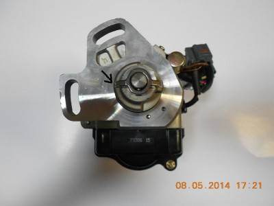

Прорезь на фото отмечена стрелкой

Тоб161
Попробуй развернуть вал трамблера на 180 градусов,если там конечно прорезь по центру...

alek-r2008 писал(а):
MerTV
На распред вале прорезь посредине,или со смещением?.
со смещением. Но это не мешает ставить неправильно
Вооот,от сюда могут и ноги рости....
