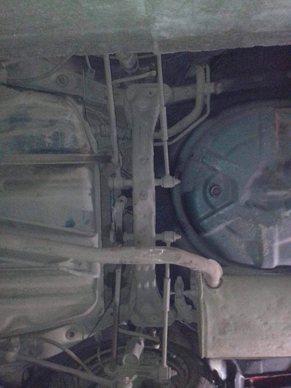

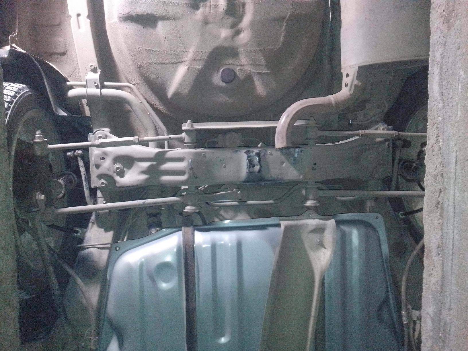

Подвеска карина-е рестаил отличается от карины-е до рестаил, естественно от короны тоже. Поэтому на карину рестайл балка пойдёт только в сборе тягами, а на до рестайл один в один, стойки задние подходят при условии что корона не 4ВД,. Передние рычаги и чашки стоек на рестайл тоже не пойдут. Зато от калдины после 96г подходят )
дорестаил.JPG [ 331.55 КБ | Просмотров: 2425 ]
рестаил.JPG [ 326.93 КБ | Просмотров: 2425 ]
