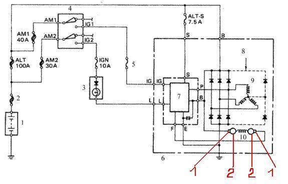

PRODVi писал(а):
набрал "принципиальная схема электродвигателя" в гугле, на многих картинках отображены щётки
Так понятнее?
1 - щетка
2 - коллекторное кольцо
300c87581d98.jpg [ 30.39 КБ | Просмотров: 7687 ]

l_denis вапще как другая схема, то что надо :wink:

А ещё вопрос гена не дает заряд тоесть доет но 11.68 а на понели не горит акамулятор и при повороте ключа тоже не загораеться подскажите в чем причина. Предохранитель целый
Добавлено спустя 7 минут 53 секунды:
Разобрал гену диоды впоряде щетки поменял перипоял с росийского автопрома только немного напильником пороботать и все. Теперь гришу на регулятор. Если кто сталкивался с такой проблемой плиз напишите.
 Заголовок сообщения: Re: Генератор. (Объединенная тема)
СообщениеДобавлено: Чт фев 12, 2015 6:31 am
chmel писал(а):
Ребят пожалуйста подскажите где предохранитель генератора
На предыдущей странице есть схема, там названия написаны, правда от дизеля,
но названия предохранителей такие же, №№ 7;8;9 могут влиять на отсутствие зарядки.
У меня лампа зарядки так же себя вела, был виноват диодный мост, диоды точно рабочие,
прозванивал или визуально оценил?, от обмоток отключал когда проверял?, если мост точно
рабочий, то может и регулятор или обмотки, проверять всё досконально. Бывают случаи
когда прибором диоды прозваниваются нормально, а под нагрузкой начинают глючить.
Я когда зарядка пропала, почему то мост не проверил как положено, всю голову сломал,
пока на проверку генератор не взял у знакомого, поменял регулятор, тоже самое,
поменял мост, и о чудо, зарядка появилась :ya_hoo_oo:
СообщениеДобавлено: Сб фев 14, 2015 3:13 pm
Зарегистрирован: Вс окт 26, 2014 12:22 am
Сообщения: 33
Откуда: волгоград
Машина: Toyota карина е
Двигатель: 7afe
Всем спасибо разобрался. Дело было в разьеме пришлось заменить. Диодный мост в поряде. Гена свежий 11 года от королы. Обошолся малой кровью всего на ремонт затратил 199 руб. Ну и конечно же немного смикалки и познаний в электрике. :spasibo--:
