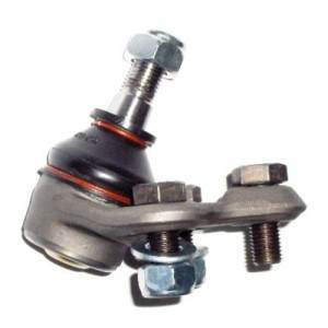

ща поищу шаровые . General Motors 45D2308 (OEM Toyota)
вот шаровая полиуретан для карина-селика-авенсис-королла
http://www.autozone.com/suspension-stee ... 81125_0_0/

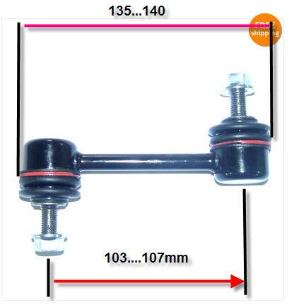

Комментарий к файлу: Вот так выглядит задний Линк уретан
625 sway bar link kit.jpg [ 23.66 КБ | Просмотров: 7804 ]
Стесняюсь спросить, как она работает?
Добавлено спустя 58 секунд:
bastynda писал(а):
цена будет очень невкусной-около 100 $ за 2 шаровые
К этой сумме немного добавить и купить оригинальные шаровые. Поставить и лет на 10 про них забыть.
Добавлено спустя 6 минут 42 секунды:
step_slim писал(а):
пришла одна и самое обидное, хоть бы на ней "Тойота" а то 3 буквы и цифра и пакет прозрачный
Буквы не на пыльнике случаем? В остальном все норм, так и должно быть. Прозрачный пакетик с красной наклейкой.
Найти бы кто реально оригинал делает.
На авенсис форуме кое-кто утверждал, что оригинал это Delphi. Хрен там. Я купил 2 такие шаровые, лучше б Lemforder заказал и пришли бы переупакованные качественные CTR за эти же деньги.

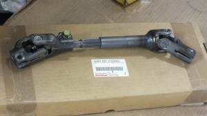

-в моей тормозные шланги с завода стояли Пирелли,а задние цилиндрики QH , а моторчики омываек- Вайко. Явный заговор
а этот наш карданчик(france made) проклятые лягушатники не успели отправить в яппию ,пришлось его купить (там еще один остался ) по цене 70$ под ключ,из них30 $ -пересылка (это по поводу цен на оригиналы)
И toyota.jpg [ 106.25 КБ | Просмотров: 7756 ]
