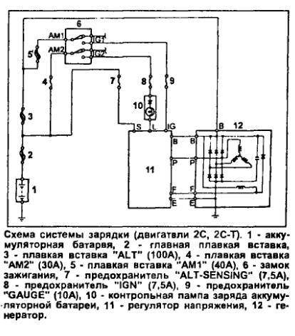

Может. Вот объясните мне, на проводе S ток должен быть всегда или при включенном зажигании?
Судя по схеме он напрямую от АКБ идет. А на деле ток появляется только при включенном зажигании, так же как и на проводе IG
Как должно быть правильно?
 Заголовок сообщения: Re: Генератор. (Объединенная тема)
СообщениеДобавлено: Пт янв 30, 2015 9:38 am
Судя по схеме на прямую, только через предохранитель, вот схема:
Схема зарядки 2С;2СТ.jpg [ 42.16 КБ | Просмотров: 12662 ]

Я так понимаю, что при обрыве провода S на нём вообще тока не будет, правильно?
В обход току тоже некуда идти.
Значит я тестером проверяю нонтакты на снятой с генератора фишке. При выключенном зажигании тока нет ни где.
При включенном зажигании ток появляется на 2-х контактах.
СообщениеДобавлено: Пт янв 30, 2015 10:59 am
Правильно, если отключено от генератора, если нет то не знаю.
Видимо IG и L, S где то потерялся, а по нему генератор определяет сколько
вырабатывать энергии, может и лампы из за него не гаснут :du_ma_et:
По логике там отключаемый плюс. Он должен отключаться замком зажигания. Если плюс будет постоянным, на обмотке возбуждения постоянно будет присутствовать электрическое напряжение, что приведёт к быстрому разряду аккумулятора.
СообщениеДобавлено: Пт янв 30, 2015 2:36 pm
Сергей, ты видимо схему не видел выше?
При чем тут обмотка возбуждения?, по контакту S на генераторе регулятор напряжения
меряет напряжение непосредственно на аккумуляторе!!!

Да, не смотрел. Просто подобная ситуация, когда у меня не возбуждался генератор, пока газку не дашь- была на ГАЗ 3110. Я подавал постоянный плюс (получается на одну из щёток подаётся). К утру у меня батарея была пустая. После чего переделал подачу тока на отключаемую через ЗЗ. Вспомнив эту ситуацию и написал.
СообщениеДобавлено: Пт янв 30, 2015 2:59 pm
Сергей 67
На карине, в отличии от нашепрома, контроль напряжения берется не с силового
плюса генератора, а с плюсовой клеммы аккумулятора (конечно не прямо с клеммы),
видимо так получается более достоверно (с учетом потерь на проводах), как раз по контакту "S",
единственное что его может отключить от аккумулятора это предохранитель 7.5А в цепи,
вот как то так :)
Да, отключена, я меряю в фишке на косе.
Блин, вот я балбес. :-facepalm-: Я почему-то думал, что на L тока быть не должно.
Короче, на фишке при выключенном зажигании должен быть + на одном контакте а при включенном на всех трёх, правильно?
этот пред как раз целый, я его в первую очередь проверял. Вот еще и поэтому я был уверен, что на S у меня ток есть, но после замка зажигания.
Блин, нужно учиться читать схемы. Спасибо всем, сейчас проплюсую.
Будем искать обрыв по S
:a_g_a: , если меряешь цешкой, если "контролькой" то при проверке L может загораться
лампа зарядки на панели (зависит от мощности контрольки).
Пред целый, а напряжение на нем есть?, если есть то нужно копать между геной и блоком
предохранителей, где оно проложено, одному богу известно :D , можно попробовать по цвету
провода "вычислить", может в самом блоке предохранителей отвалилось или окислилось.
ps.спасибо за плюсик :)

l_denis
так там все три контакта плюсы чтоль?
Выше посмотри, я схему выложил, правда на дизель, но в принципе тоже самое.

ALEX-72 писал(а):
PRODVi писал(а):
l_denis
ну судя по схеме, всё к плюсу идёт, только одни напрямую, другие два через зажигание
Я есть на DRIVE2 ;)
СообщениеДобавлено: Ср фев 04, 2015 4:35 pm
Один из них через лампочку зарядки.
