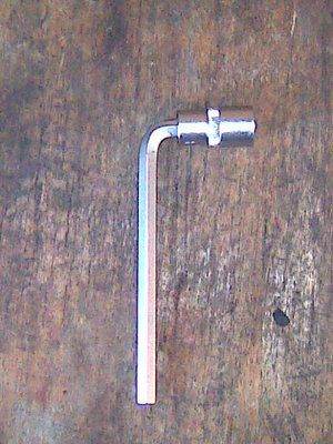

Пишу с опозданием, но всё же хочу поделиться печальным опытом.
Решил я Новый год отметить в Казани и рванул туда 30.12.12. Благополучно проехав 750 и до Казани оставалось 100 км - помпа начала сикать, вообщем сикала-сикала, но до дома довезла. Утро 31.12.12.(до Нового года осталось 15 часов), нашел гараж, загнал Каринку и начал демонтаж....Не буду вдаваться в подробности, но на замену помпы у меня ушло 3 дня, не просто 3 дня, а 31.12., 1.01.13. и 02.01.13. Вывод: не хер суваться менять помпу без Г-образного ключа на 10 (у меня ума хватило только на 2-ой день смостырить его из ключа шестигранника, предварительно спелив с него одну грань и вставить головку на 10) и лучше иметь при себе список телефонов форумчан- :spasibo--: Серёге (MerTV), который по телефону вселил в меня надежду и дал теоритический курс по замене помп.
Из всего произошедшего тока 2 плюса: 1. я теперь знаю как менять помпу.
2. впервые за последние 20 лет я увидел утро 1-ого января- прикольно ехать без похмелья, со сранья одному в трамвае в гараж с мандаринами в кармане :twisted:
И еще совет: если видите, что помпа начала сикать- не надейтесь на авось,типа доеду, тем более, если дорога предстоит в морозы, да еще и на праздники, когда все сервисмены и магазины уже в запое, если бы у меня помпа сдохла 300-тами км ранее, то я бы сам окочурился и заморозил бы всю свою семью, так как ехал почти по тайге-жизни ни какой.
