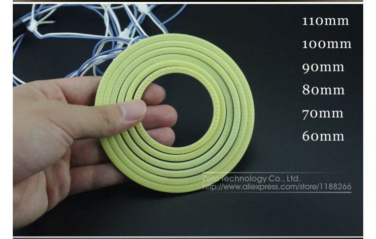

Кто надумает "кружочки" покупать, советую приобрести подобные http://ru.aliexpress.com/item/80mm-COB-Angel-Eye-LED-Chip-Car-Light-Super-Brightness-Waterproof-Auto-Headlight-Car-LED-Lighting/1954622016.html
Светят достаточно ярко, вместо ДХО подойдут спокойно. Ценник правда... 500р за один =(

ну 500 за одни вообще копейки
у меня за мелкие кольца на кобах 2500 розница за пару
так что на али ценник адекватный,главное чтоб прислали то что надо

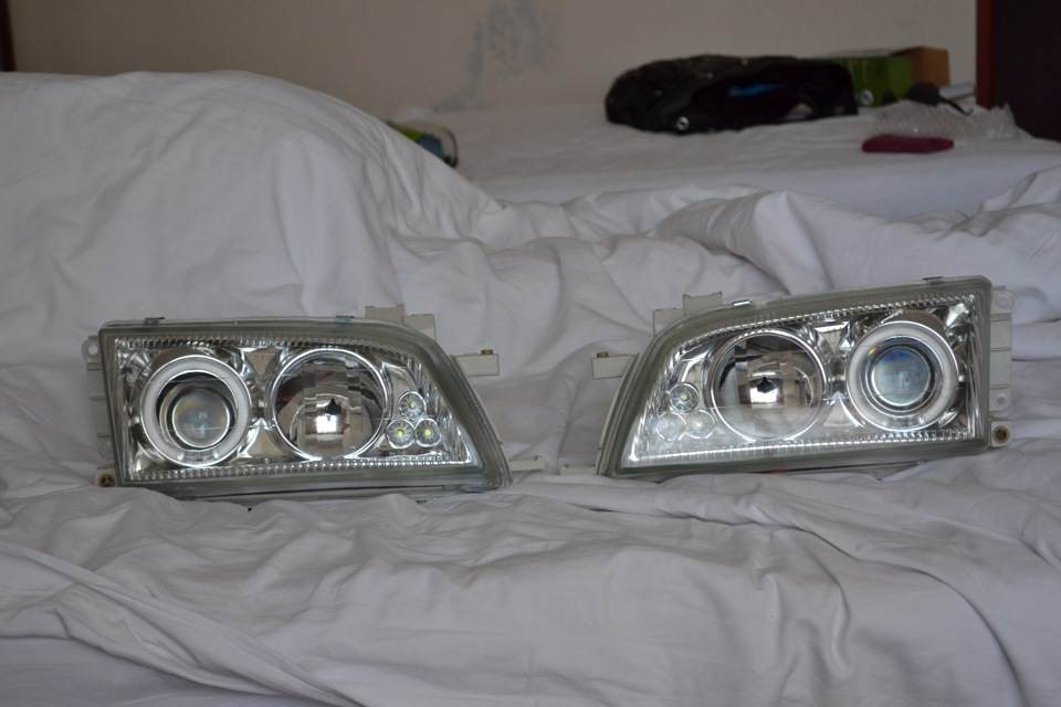

СообщениеДобавлено: Пн окт 26, 2015 3:32 pm
Зарегистрирован: Чт фев 12, 2015 7:17 pm
Сообщения: 274
Машина: Карина Е 7 MKПП C57
Двигатель: 7AFE
Продам или обменяюсь на простые фары.. Отражатели на 2.. Линзы нормальные. Ксенон стоял светили на ура. сейчас машину передаю отцу . А он не хочет такие.. Вот и решено или продать или обменять на простые фары.
