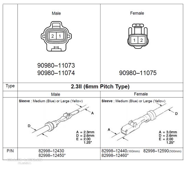

СообщениеДобавлено: Чт фев 05, 2015 12:45 pm
Сообщения: 2599
Игорь Сертолово писал(а):
Kupr_Soft писал(а):
ответные фишки вот в такой разъём
Андрей, таких - целая коробка (см.фото).
Посмотрю, что на них написано.
Удалось достоверно выяснить что это:
Если у Вас такие есть на них должно быть что-то вроде 11-074 или 11-075
то два таких беру почтой...

СообщениеДобавлено: Чт фев 05, 2015 1:33 pm
Сообщения: 2599
digit
На самом деле, там вроде как понадобится хвост-удлиннитель
вот такого плана
Некоторые делают самостоятельно...
К стати...
"МАМА" выглядит вот так:
вот подробнее:
"ПАПА" и "МАМА" вот так:
О спасибо добрым людям...
90980-11159 штекер мама (приходит без пинов)
(82998-12330 пины папа - (берем 2))
90980-11148 штекер папа (приходит без пинов)
(82998-12340 пины мама - (берем 2))
Как удобно-то блин... всегда-бы так =)
