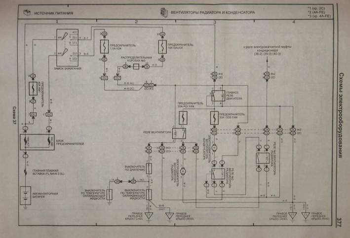

Значит, я чего-то не понимаю в схемах. :?
Кариновская же схема?
2015-01-26 14-13-36 3.Toyota Carina E 377-384 стр..pdf - Foxit Reader.png [ 360.23 КБ | Просмотров: 10140 ]
Реле №3 обесточено, поскольку оно запитано от реле муфты компрессора, а кондей выключен.
Значит, при любом положении контактов реле №2 минусовой провод мотора вентилятора конденсатора "висит в воздухе".
Ну да ладно, пусть висит себе где хочет. Проблем топикстартера это мало касается, прибережем доводы для других тем :D

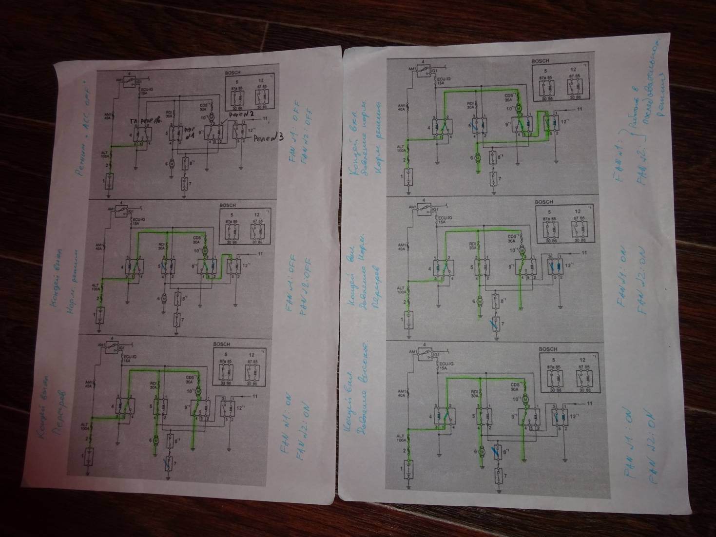

Fidel
Андрей, эта схема которую ты дал - криво нарисована (в смысле трудно читаема) и с ошибками
1. реле вентилятора №1 является нормально замкнутым, а на твоей картинке нормально разомкнутое.
2. реле №2 нарисовано неверно! у него силовой контакт (который трехпозиционный) выполнен на самом деле так: постоянный контакт располагается со стороны вентилятора, а не со стороны реле №3. И соответственно выбор положения у него (силового контакта) состоит между:
а) масса через датчик давления кондиционера и датчик включения вентилятора (в этом случае минус вентилятора включается на массу и он работает параллельно основному)
б) масса через реле №3. в этом случае - когда у машины нет перегрева антифриза и не повышено давление фреона, оба вентилятора работают последовательно, то есть в пол силы - это как раз режим просто включенного кондея.
вот схемы для пояснения.

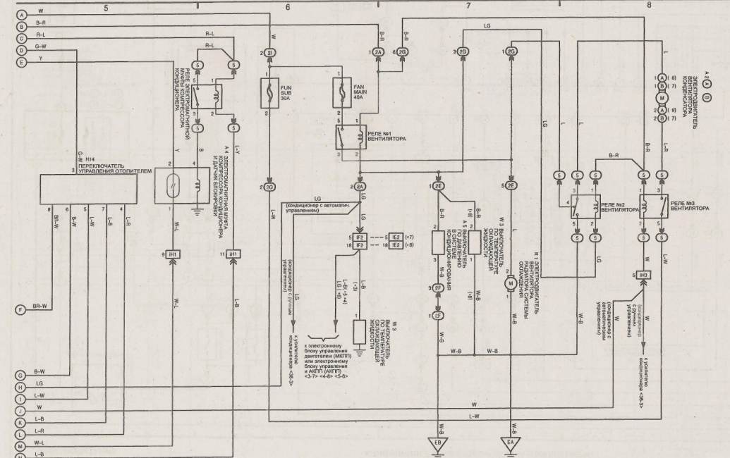

Вот с Авенсиса схемка. Но я над ней, пожалуй, уже завтра мозговать буду :)
2015-01-26 20-10-45 Схемы электрооборудования.pdf - Foxit Reader.png [ 680.98 КБ | Просмотров: 10125 ]

обсуждение работы вентиляторов перенес!!!
а продолжая дискуссию - скажу, что ТО как у вас работали вентиляторы - не значит что они работали правильно :wink:
тут судя по всему вопрос в том, что либо схема врет совсем, либо у вас там кем то было неправильно собрано (что вентиляторы в пол силы не крутили с кондеем).
но в свою пользу скажу, что никто так и не ответил о назначении Реле вентилятора №3, если карлсоны в пол силы не должны крутиться :)
Ну почему же не должны? Должны. Смотри схему Авенсиса, она вроде понятнее изображена.
Когда включен кондиционер (реле №3 запитано от усилителя кондея и замыкает силовые контакты), но замкнуты датчик по температуре и датчик по давлению (в реле №1 контакты разомкнуты, а реле №2 скоммутировало 3 и 4 ногу) - 2 вентилятора соединены последовательно, и крутятся вполсилы.
Стоит разомкнуться датчику по давлению или датчику по температуре, перещелкиваются реле №1 и №2. Первое дает на вентилятор радиатора 12В, второе замыкает на массу минусовую ногу вентилятора кондиционера, плюсом запитанное через то самое 3-е реле, включенное, напомню, усилителем кондиционера. Вентиляторы в параллель, и дуют что есть дури.
Выключаем кондиционер -и реле №3 обесточено, и вентилятор кондиционера остался без питания, вне зависимости от состояния датчика температуры или давления.
Ну вроде нигде не соврал :ne_vi_del:
на авенсисе - да. у него вентилятор напрямую к реле №3 подцеплен. на карине схема по другому сделана - там вентилятор напрямую к реле №2 подцеплен :)
