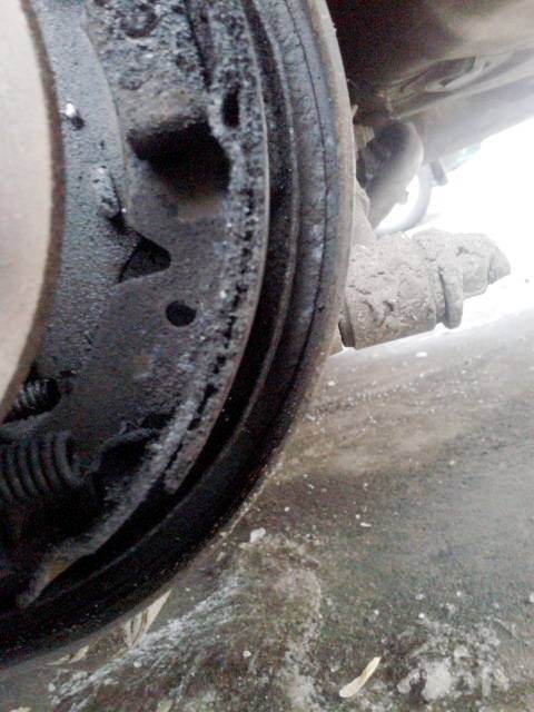

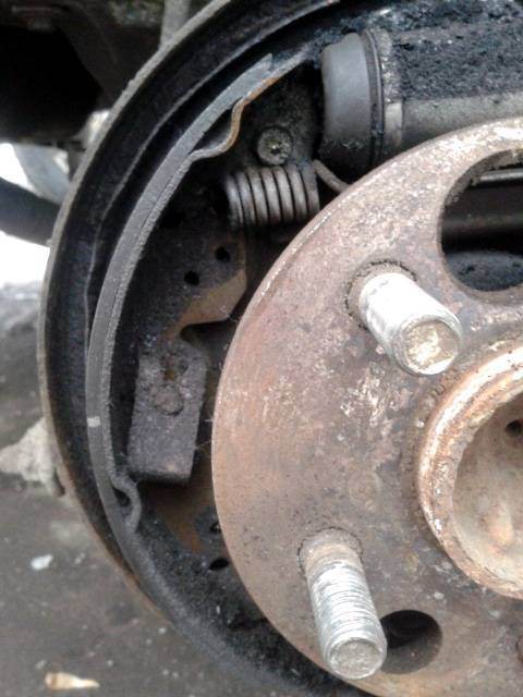

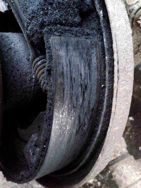

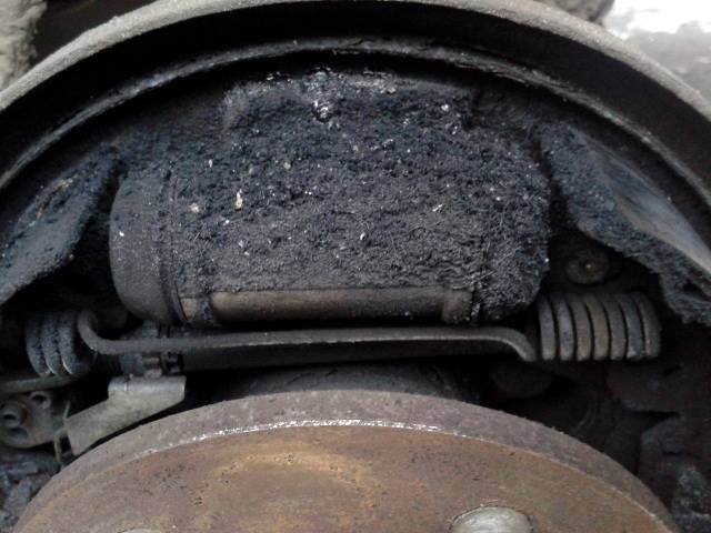

Сходил сегодня проверил состояние колодок, вскрыл барабаны и расстроился. Цилиндры точно под замену, стали еще больше подтекать. Из за этого как я думаю загрязнились колодки и по этому издавали нехорошие звуки. Толщина колодок нормальная. Помыл бензином, немного зашкурил. Посмотрю что будет завтра. И срочно на замену цилиндров. Завтра заеду куплю специальную жижу для мойки накладок тормозов и сцепления, заодно отмою все внутри. Как то так...
| Вложения: |
20150118_122841.jpg [ 130.68 КБ | Просмотров: 9558 ]
20150118_121314.jpg [ 121.98 КБ | Просмотров: 9558 ]
20150118_122859.jpg [ 121.15 КБ | Просмотров: 9558 ]
20150118_122848.jpg [ 135.76 КБ | Просмотров: 9557 ]
_________________ Олег Я на drive2.ru ГБО BRC 4-го поколения Вы не любите Тойоту? - Вы просто не умеете ею управлять!

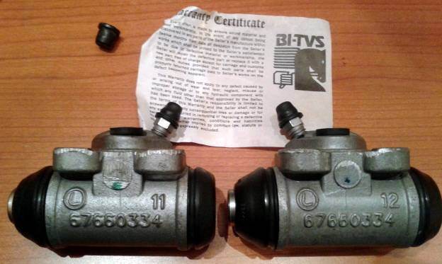

ребят, мало ли, если кому нужно, то у меня с барабанных тормозов цилиндры системы LUCAS остались. Пробег год. Да и все "кишки" лежат.

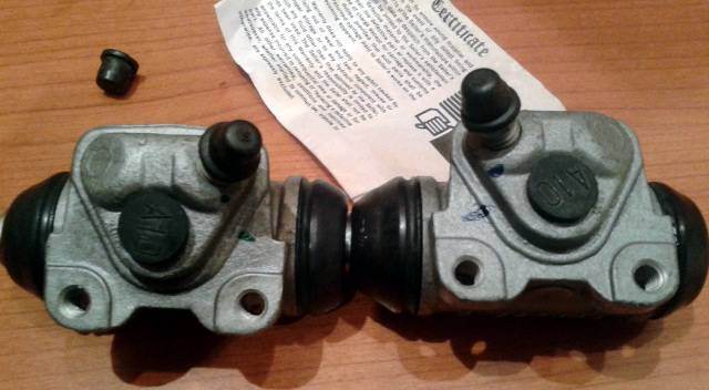

Antonkrsk посмотри мои фотки, выше своего объявления... Сегодня поехал менять цилиндры и менять жижу. одна трубка не отсоединилась от цилиндра (правая). Сделали замену. левый отвернулся хорошо. все помыли, почистили, собрали. Вся работа с заменой трубки обошлась в 2.500=
| Вложения: |
20150124_130327.jpg [ 115.71 КБ | Просмотров: 9403 ]
20150124_130319.jpg [ 103.56 КБ | Просмотров: 9403 ]

При замене цилиндров трубки лучше поменять,стоят они не дорого и при демонтаже практически всегда ломаются,так как трубка прикипает к штуцеру.
Добавлено спустя 53 секунды: Трубки продают в отделах иномарок,оригинал брать необязательно.

Сергей С@ныч у меня наоборот прилипла к цилиндру... а цена трубки 500=

Это цена оригинала?А так медная трубка 25-30 см стоит порядка 100 рублей.
