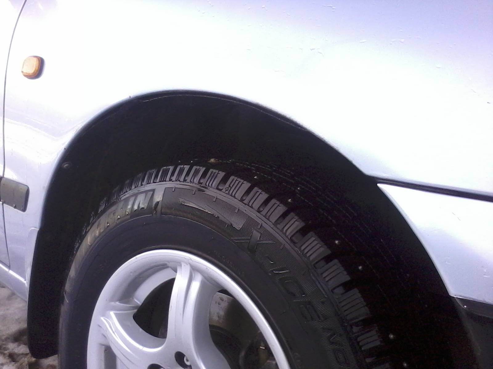

Сегодня поставил Kayaba на перед! По сравнению с Tokico небо и земля! Tokico с нова брякали, отходили примерно 20 т. и все конкретно застучали! Для себя решил, однозначно -Kayaba. Весной и сзади планирую поменять. Кстати пружины тоже Kayaba RК 3819 К-flex. :co_ol:

если не трудно сделай фотку ,как выглядит расстояние от арки до колеса теперь,перед поднялся?

Дмб писал(а):
Djenya
Перед поднялся. Пришлось проставки убирать, а то уж слишком высоко стало с проставками! Что чревато заменой ШРУСов! Короче: высота сейчас на новых пружинах Каяба= как на старых с проставками 2 см. Но как показывает практика через несколько тысяч км. новые пружины немного просаживаются, а вот на сколько они просаживаются ?
Тут -то и важно качество этих пружин!!! Фото сделаю, попозже скину.

Как обещал, - фото
Фото-0309.jpg [ 373.31 КБ | Просмотров: 7810 ]
Фото-03061.jpg [ 423.11 КБ | Просмотров: 7809 ]

Djenya
Вроде высоковато,ну как говорится на "вырост",просядет наверно

СообщениеДобавлено: Пн ноя 17, 2014 5:53 pm
Сообщения: 1413
Машина: TOYOTA CALDINA ST191
Просядут однозначно! Но насколько, вопрос?
