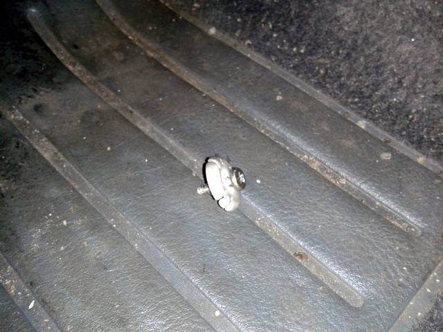

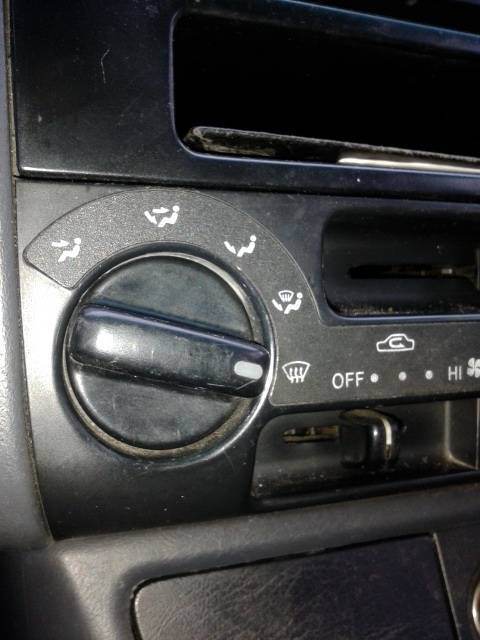

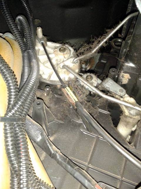

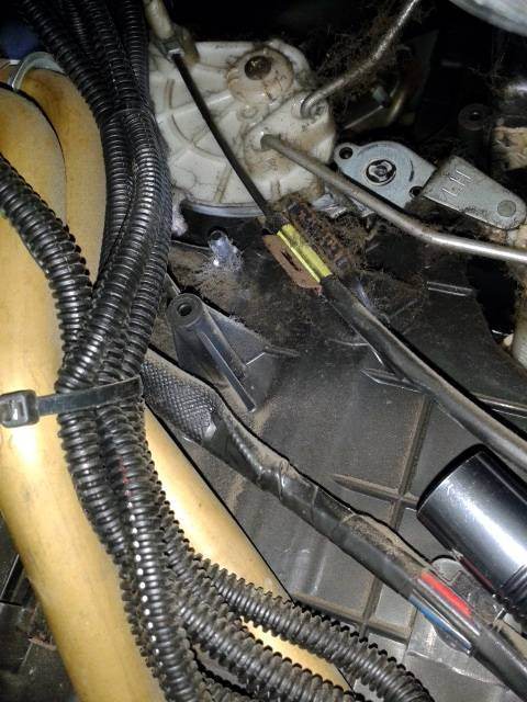

Итак, решил сегодня себе убрать "Морской бриз". Работы на 10-15 мин. Для удобства ручку положений заслонок надо поставить только на стекло, иначе не добраться до самореза крепления тяги. А дальше все видно на фото...
Зря. Лучше отремонтировать уплотнения заслонок в центральных дефлекторах. Я после первого же сезона без "бриза" вернул всё обратно. Не нравится мне с распаренной головой и горящими ушами ездить. А так - пустил сразу тепло в ноги, а минут через 20 прохладный воздух под потолок, и красота! Кстати, холодный он только поначалу. Потом, когда печка хорошо прогреется, он просто прохладнее основного потока, но не ледяной.
СообщениеДобавлено: Вс фев 15, 2015 10:08 pm
Сообщения: 6117
на прогреве хочется теплый воздух и на стекло и в салон, а не теплый на стекло и холодный в репу...
СообщениеДобавлено: Вс фев 15, 2015 10:24 pm
Нет проблем. Переключатель в положение стекло-ноги, центральные дефлекторы закрыты, в салон теплый воздух идет через боковые. Через 20мин, когда дышать становится душно и некомфортно, открываем центр и направляем до упора вверх,- получаем прохладный шлейф над головами и вздыхаем свободно. А без этого шлейфа надо либо раньше времени со стекла горячий поток убирать чтобы лицо и уши не горели (хотя даже в положении только в ноги, обдув стекла сохраняется, хотя и меньшей интенсивности), либо температуру снижать, но тогда уже ногам холодно. Опять же на прогреве воздух везде холодный (и свежесть из центральных дефлекторов именно морозная), а при прогретой печке из центральных идёт не ледяной, он через стенки каналов тоже подогревается. Так, приятная для легкого дыхания свежесть, но никак не морозная.
