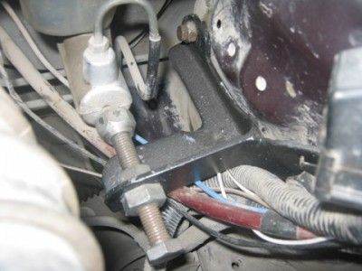

kostol
А выложи фото упора,если не трудно :?

Serjык я не спорю что работает,у меня ощущения вот такие создались,надо летом попробовать ослабить и сравнить,а то уже привык.
Пожарник только к выходным,и то если до компа доберусь,так обычно с планшета сижу.В подписи есть ссыла на бж,должна быть запись там с фотками про упор.

СообщениеДобавлено: Чт мар 20, 2014 8:30 am
Видел такой у Сергея MerTV...наверное точнее будет не упор,а усилитель крепления гтц..Сравнивали работу гтц у меня и у него,при нажатии на педаль тормоза.С усилителем гтц стоит намертво..У меня наблюдали болтанку гтц относительно щитка к которому он крепится..

Пожарник писал(а):
kostol
Делал сам,из того что под руку попалось,мне главное,чтобы работало,тем более под капотом не видно.
