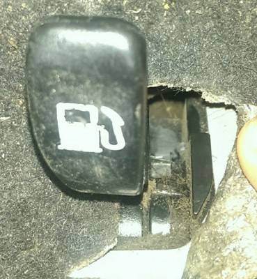

Да у меня не понятно есть ли тросс или нет его,и был ли вообще...Продавец сказал что его нет и не было.[/quote]
Вот тут видно,по-моему он обломлен.
IMAG0156_1_1.jpg [ 271.57 КБ | Просмотров: 11359 ]
CARINA E (UKP), AT191L-BLMNKW, LIFTBACK
СообщениеДобавлено: Вс июл 27, 2014 5:51 pm
Отломили рычажок скорей всего.
Посмотрел сегодня,тросик есть.Значит сломали(

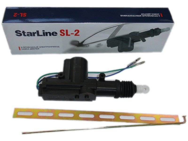

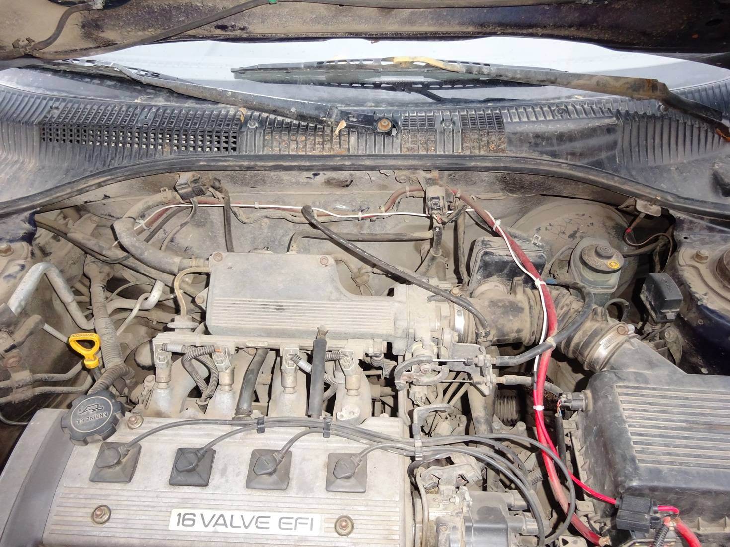

Сегодня доделал электрозамок багажника.
Полностью пользовался отчетом на первой странице. Со следующими отличиями:
1. Компенсатор продольного усилия не делал - электропривод свободно дает закрываться багажнику.
2. Предохранитель поставил сразу у АКБ - если вдруг где то накосячил с прокладкой, то предохранитель все защитит.
3. Тягу ставил не дополнительно, а вместо родной тяги от личинке в багажнике. Ввиду того что она у меня закисла наглухо. Тягу взял из комплекта, подошла в самый раз.

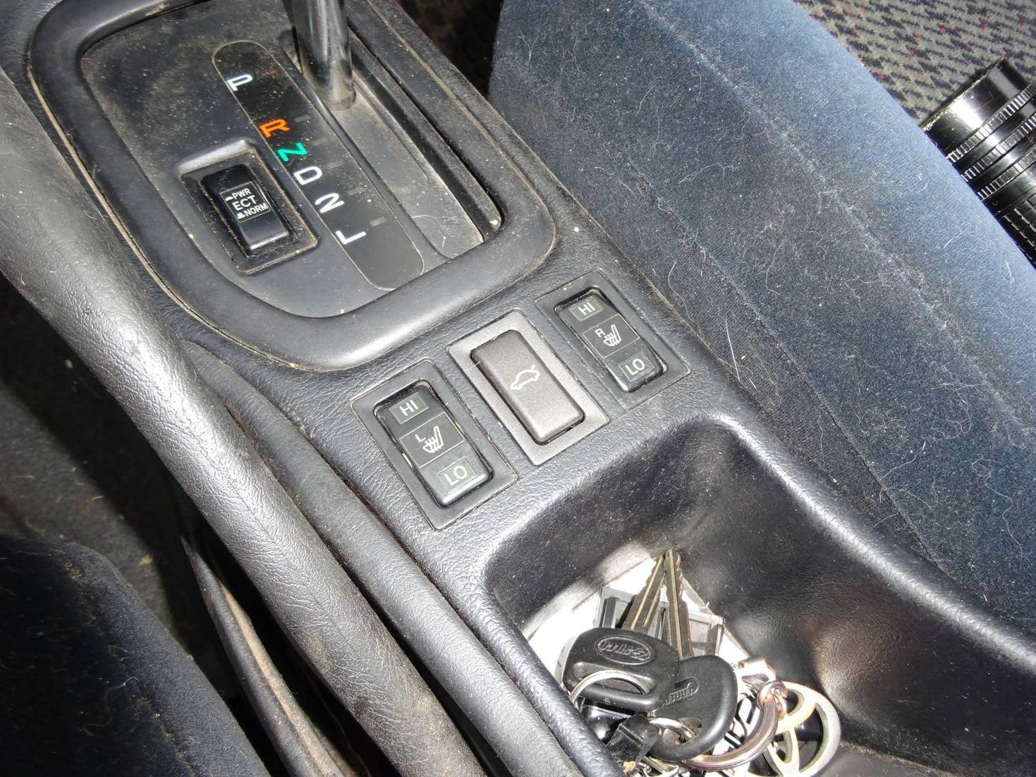

4. Кнопку поставил от Чери - A21-3700019. Поставил между сидений, стоит там как родная. Подсветка - белая, чтобы было идентично - поменяю потом подсветку кнопок попогрея на белые диоды.
5. Сам замок ставил Starline SL-2. Он дешевый, всего 120 рублей, при этом с мощным тяговым усилием (4,5 кг). Тянет он более чем достаточно.
Вот вроде бы и все, в остальном все аналогично первому отчету.
Комментарий к файлу: Сам привод

Комментарий к файлу: Кнопка от Чери - A21-3700019
Кнопка.jpg [ 331.06 КБ | Просмотров: 11214 ]
Комментарий к файлу: Предохранитель установлен сразу за АКБ
DSC00013.JPG [ 646.68 КБ | Просмотров: 11214 ]
Комментарий к файлу: Провод прокинул вдоль "+" акустического провода
DSC00014.JPG [ 688.71 КБ | Просмотров: 11214 ]
Комментарий к файлу: Кнопочка встала как родная
DSC00016.JPG [ 812.18 КБ | Просмотров: 11214 ]

а принципиально ли крепить актуатор на мет. полосу, идущую в комплекте? у меня отлично закрепился без неё с помощью штатных саморезов через металл кузова. жужжит только громко.
:co_ol: Более аккуратной и подходящей кнопки не найти.
Сам искал и на авторынке,и радиорынке, так ничего хорошего не нашёл.
Тем более цена вопроса - 142 руб. :roll:
