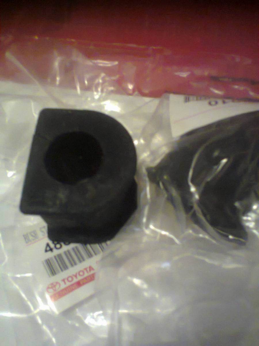

а чем не устроил оригинал за 2 $ ?? Или вы думаете,что если на коробке написано "тойота ,жапан" ,то так оно и есть ? Уверяю вас-50 % "оригиналов"-фуфло.
эту ( 48815-0B010 Втулка стабилизатора перед ОЕМ Тойота) я заказал сначала из ЮАР ,а потом с экзиста ,и все совпало
--номерки поищу ,найду-скину
упс,сори .Ща глянул -втулка уже 5 $ .!!! У меня где то ценник сохранился -4 бакса за 2 втулки-брал по осени ,во блин шустро работают !!!
Комментарий к файлу: вот она

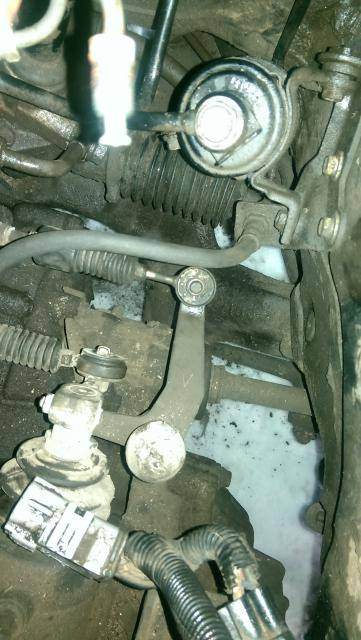

Купил на днях подшипники 608 уж 4 штуки. Думал поменять смотрю а родные то больше диаметром . Подшипники бы просто провалились. Кстати один больше другого
Добавлено спустя 40 минут 27 секунд:
Вот видно что больше по размеру

по картинке ничего не понятно.Тогда сделай так,замерий штангелем диаметры наружнего и внутреннего,в магазе подберут.Я вообще один в закромах нашел,другой снял с дрели уставшей.
Еще заметил тот который вертикально стоит он больше диаметром чем другой. Так же у вас было?
Чтоб внутреннего померить снять надо втулку родную. А обратно я смогу ли поставить ? Она же уставшая будет

Я уже не помню одинаковые или нет.Снять снимешь нормально,отверткой тонкой поддень,засовываешь между резиной и обоймой троса и выворачиваешь,на месте сообразишь.Ставить потяжелей,но тоже реально,можешь водичкой смочить или фери,когда вставлять обратно будешь,не знаю,я вставил,тоже сначала думал подойдет,один уже поменял,второй пришлось старый обратно ставить,потом уже от дрели нашел поставил.
Потом подобрал по диаметру и уже поставил?
kostol
Скажи как ты до них добрался. Я смог добраться когда снял блок АБС, когда менял супер тормоза от MerTV

Да,потом поставил,просто попался на глаза ротор от дрели,даже не меряя снял с него и он подошел.У меня нет авс,сверху подлазил.

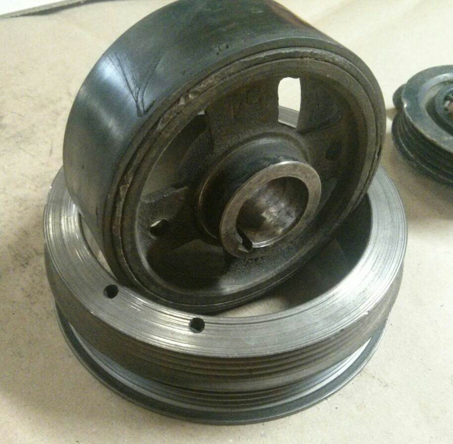

Уважаемые, подскажите - никак не могу найти поиск по теме!
У меня полетел составной шкив коленвала, двухременной. Не было ли здесь опыта замены такого шкива чем-либо более дешевым?
Пока что разрабатываю схему с выточкой шкива из цельной болванки. Но если что-то подходит - это будет наверно более привлекательный вариант.
Заранее :spasibo--: и плюс в карму за советы!! Репу поднимать пока не могу, опыта на форуме маловато...

KoJIeCo56
Дак а почему тебе не спросить у проверенных продаванов на форуме?
Поспрашай вот тут
viewtopic.php?f=34&t=17992&hilit=%D0%A0%D0%B0%D0%B7%D0%B1%D0%B8%D1%80%D0%B0%D1%8E
viewtopic.php?f=34&t=9945&hilit=%D0%A0%D0%B0%D0%B7%D0%B1%D0%B8%D1%80%D0%B0%D1%8E
viewtopic.php?f=34&t=10754&hilit=%D0%9B%D1%8E%D0%B1%D1%8B%D0%B5+%D0%B1%2F%D1%83+%D0%B7%D0%B0%D0%BF%D1%87%D0%B0%D1%81%D1%82%D0%B8
