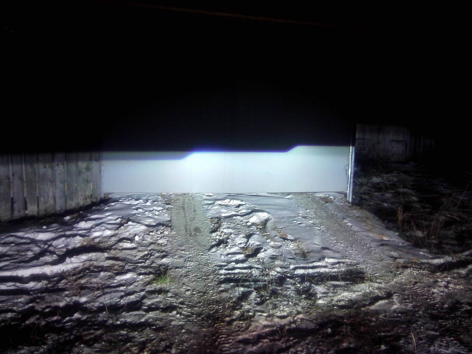

Ну вот и я стал счастливым обладателем ксенона,"Ангельские глазки" и билинза,4300К.
Как говорится "писаю кипятком от счастья" :ya_hoo_oo:

Саша подскажи я правилно фары выставил?левая должна быть ниже правой?

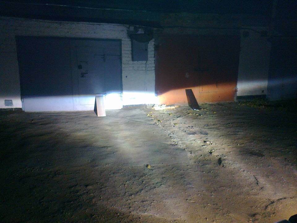

У меня они светят неровно. То ли в фарах переходники так стоят, толи фары криво стоят. Но у меня они получаетася завалены в центр, и ровной полки у меня нет. Конечно меня это не напрягает, но чувство неидеальности не покидает )))

Дмб
Левую поднять до уровня правой. Так как у тебя допускается, но должны быть на одном уровне. Иначе попросту себе мертвое неосвещенное пятно оставляешь в районе встречки.
Sanchis85
Линзы с переходниками под H4? Если да, то линзы в отражателях фар, скорее всего из-за центровочных колец, выставлены под углом. По уму и удобству лучше разбирать и выравнивать положение. Если без разбора, тогда слегка ослабить гайку и выравнивать за что ухватишься.
пробовал - не вышло, там свободный ход минимальный, и то - до упора линза повернута в нужном направлении.
Разбирать не охота, езжу так :)
Знакомо. Я на своих подпиливал отражатель, чтобы центровочное кольцо дальше провернулось. Тоже одна заваливалась.

ребята снимаете центровочную шайбу и спиливаете н... внутренний упор на этой шайбе и крутите куда хотите её, хоть вверх ногами.
главное при затягивани в горизонт попасть и капелько попсипола потом на место отразатель-шайба-резьба
