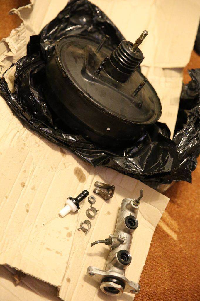

Получил через день отправки сей чудо набор.
По некоторым техническим причинам доставка пряма на работу вышла :roll:
Упаковано чудесно, прям как Бомба! Но была и ложка дёгтя, в силу стукнувших морозов на тот день – пока тащил за импровизированную ручку, организованная слоем китайской изоленты, она в какой то момент лопнула и мой чудо набор шмякнулся в снег :ps_ih: . За что и полюсую уважаемого Сергея :D.
Остальное, когда установлю – обязательно отпишусь, но морально не подготовился к этому, надо с мыслями и инструментом собраться, машина каждый день пока нужна.
