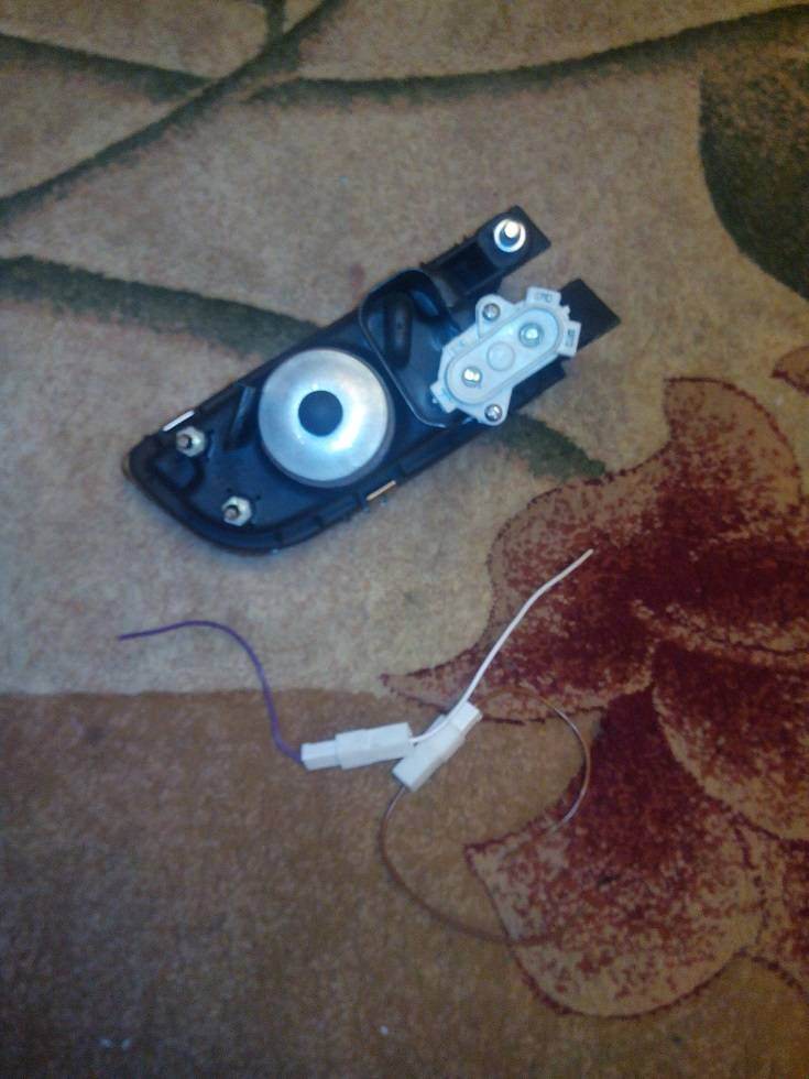

Тит 32 писал(а):
Подскажите. Разъем противотуманок какой то особенный, или от чего еще подходит??? Где то читал, что у габаритов такой же...
:) что там особенного +и- два провода.к стати птф я купил без задней заглушки пыльника и этих проводов запарился искать замену ,но нашёл от тазика самары алюминевую заглушку ступичного подшипника как раз по размерам влезет ,но т.к. алюминий металл то встал вопрос как провода провести сделал проще просверлил дырку в центре и так же от тазика какую то резиновую фигню просунул провода отдельно приобрёл ..Завтра электрик будет устанавливать и те родные разьёмы штатные разрежет на эти поменяет т.к. в нашей деревне ни на разборках ни в магазинах штатный разьем подключения не смог найти, комплекты подключения птф китайские так же смотрел нет там таких разьемов хотя они есть в комплекте с дхо некоторыми ,но разорятся из за какого то разьема мне в лом ..
воу, воу, воу! А как же герметичность, окисление и все дела? Думаю таких разъемов хватит на год-два максимум!

Mr_Nuke писал(а):
:) изолента и зажигалка в помощь на счёт герметичности..
 Заголовок сообщения: Re: Противотуманные фары
СообщениеДобавлено: Ср дек 03, 2014 6:44 pm
Сообщения: 367
Откуда: Белгород
Машина: Carina Е
в ПТФ отлично залазит крышка от бутылки "Ласка" =) и залазит она очень глубоко, и очень герметично, тютелька в тютельку =) Но можно еще и изолентой намотать сверху =)
Сделал в начале лета - дожди, грязь, куча моек (как ручных, так и автоматических) - все отлично!
