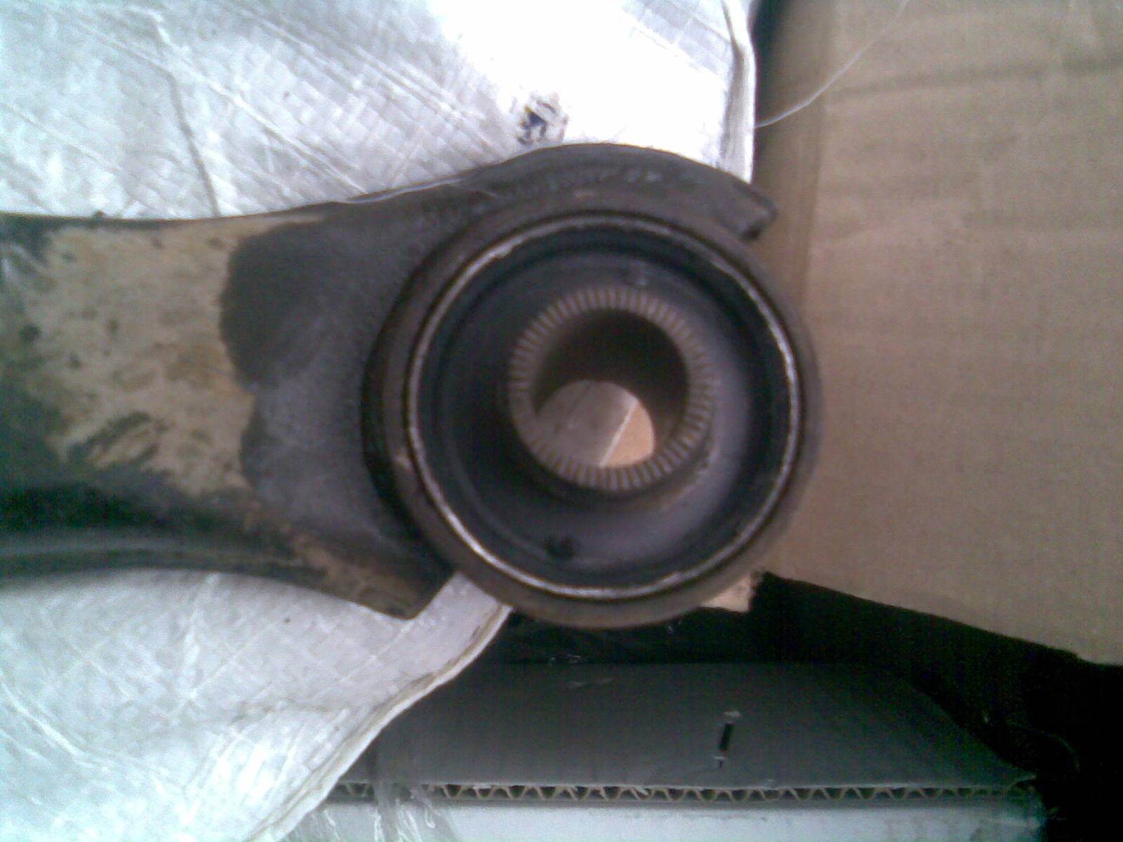

Вот запрессовали в сервисе сайленты. Передний полиуретан 1-06-133 торчка опоры, задний от Пикника цельный 48655-44010.
На переднем сайленте был номер 48654-20150, сначала засмущало сильное внешнее различие, но встало все идеально. Работа 450р. На выходных буду собирать :-edu-edu-:

Может кому пригодиться. Задний сайлентблок IPSUMа от RBI и передние тоже от RBI, но разных диаметров 38 и 35,5 мм. соответственно(48654-20150 и 48645-12070). Это ответ на вопрос - "Вам потолще или потоньше?"
20141201_184056-1-1-1-1.jpg [ 328.21 КБ | Просмотров: 5273 ]

СообщениеДобавлено: Вт дек 02, 2014 1:03 am
pul752 у РБИ качество храмает, я сайленты их изготовления стараюсь не брать. Оригинал то производят? что-то не могу найти
СообщениеДобавлено: Вт дек 02, 2014 7:34 am
Сообщения: 2504
Двигатель: 2C АКПП (3S АКПП)
wAnTed
Передние идут только в сборе с рычагом, по этому они не "ищатся" . Я тоже искал. :) . И то, что продаётся, как бы колхоз.
" у РБИ качество храмает". И у кого оно только не храмает. :) Это уже третий комплект. Протестируем теперь "усиленный" образец. :)
FB умер тыс. за пять. Какие то "ангельские" (сказали, что точно UK. :) ) - 15 т. точно отходили, но в ПолныЙ хлам. Сейчас вот RBI. Посмотрим.
:D Новый рычаг точно прокатал.
Олег.
