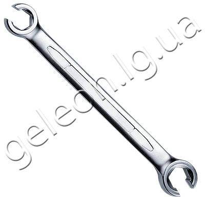

SSV1980 писал(а):
потом будет еще эпопея по замене, так как снизу там очень хреново все откручивается...
Прикупи еще ключик разрезной, будет удобнее и грани не сорвешь, вот так выглядит:
Комментарий к файлу: Фото спер :-)
Ключ разрезной.jpg [19.85 КБ]

Не факт, что прямой ключ удастся там использовать... Рекомендую сначала прикинуть, потом покупать. Есть ещё такие варианты
nasadka_razrez_10.JPG [ 6.06 КБ | Просмотров: 12355 ]

Судя по профилю у SSV1980 мотор 4А, там прямым ключом какна картинке выше все отлично крутится, у себя 3-й раз уже фильтр меняю, вполне нормально все.

SSV1980 писал(а):
там уже все сорвано
Возможно таким ключиком нормально открутишь, только нужно искать 6 гранный а не 12,
SSV1980 писал(а):
Поищу топливопровод этот..
Вряд ли в хорошем состоянии найдешь, если только с машины посвежее типа корона премио,
если подойдет конечно :)
Нормально там с местом, я пока этот не купил рожковым крутил, а этот в длину такой же,
если не короче :) , он еще и при замене сетки в баке, и насоса очень помогает :)
