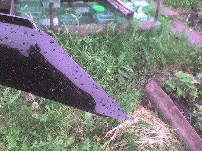

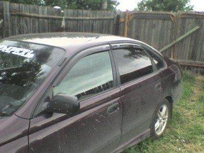

Собственно отчет о переделке ветровиков от ХЕНДАЙ СОНАТА на лифт,таким же макаром можно и на седан подогнать я думаю.Понадабяться газовая плита,наждак,ножовка по металлу или болгарка,на фото видно что задние длинее и форма концовки не та,передние тоже по контуру немного не подходят.Берем передние,прикладываем,видим что контур не сходиться,идем к плите,нагреваем над комфоркой на высоте 15-20 см постоянно вращая ветровик,то место,где примерно надо выгибать,примерно посредине длинны ветровика,когда будет в руках поймете,до каких пор смотрим на машине,я делал в саду,поэтому все под рукой.Берем задние,с ними сложнее,также выбегаем по контуру,придеться в местах двух трех,может появиться горб по контуру,где клеиться скотч,там потом также нагревете и надавите,чтобы ровно было.Приступаем к задней части,ее надо будет отрезать с запасом,чтобы этот запас загнуть для законченности вида,гнем в перчатках матерчатых,нагреваем над комфоркой см 5-10,в процессе сообразите,площадку под скотч я делать не стал,так как муторно мне показалось,на фотке просто обрезал ножовкой и на наждаке подогнал по резинке.Режьте аккуратно,потому как трескаеться материал,у меня один нормально получился,другой трещины дал,потом правдо при загибе и обрезке они почти не видны стали,на счет болгарки не пробовал,так что это как вариант.Мне кажеться нормально смотриться,потом этот конец к резине подклею на суперклей и будет нормально,клеить пока не стал,надо стойки красить,но погода не дает.Кстати клеить только на скотч я думаю мало будет,потому,как по контуру резинка под наклоном и как бы плотно к скотчу прилегать не будет,поэтому еще хочу черным герметиком подмазать

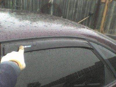

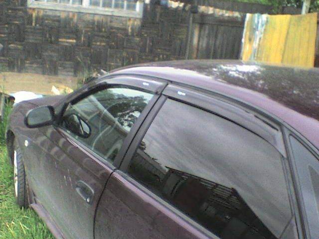

ну вот и приклеил :roll:

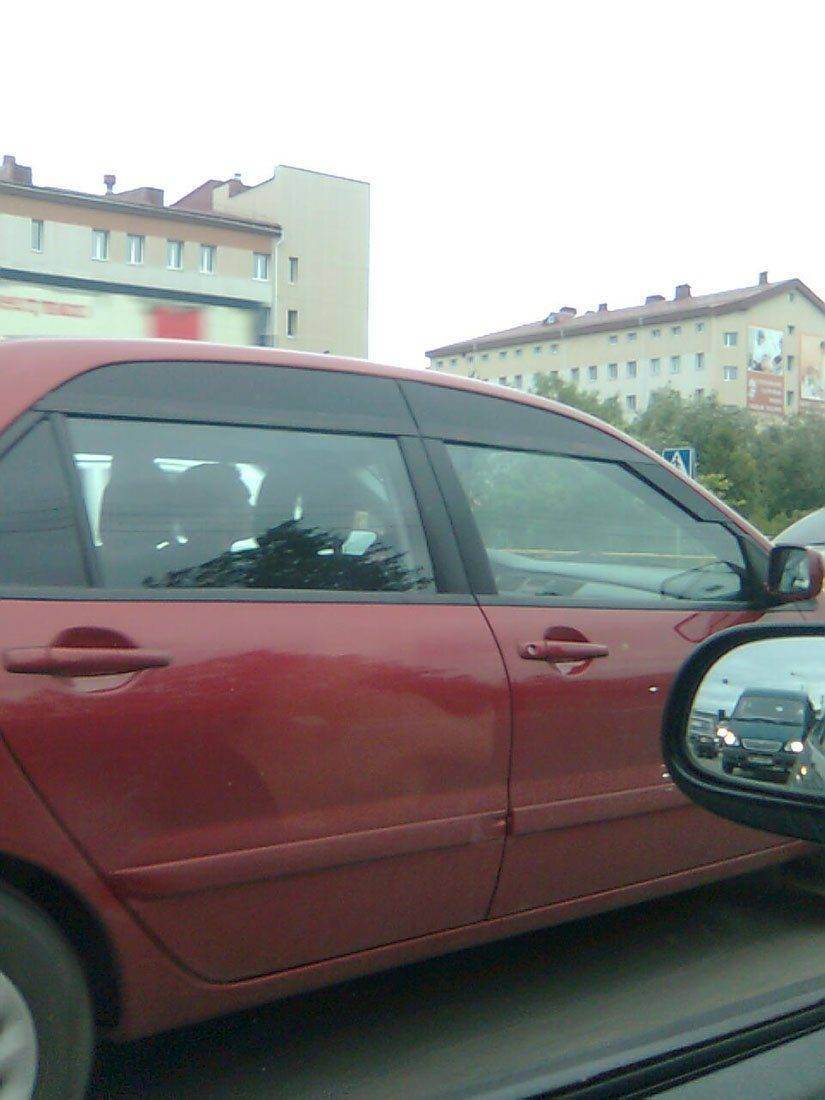

Видил сегодня сие чудо ! :o :lol: :lol: :lol: :lol: чуть в столб не въехол :lol: :lol: :lol:
Ну а че впоряде ваще) Его даже нетонированным не смущает )) С тонировкой в глаза бы так не бросалось..
