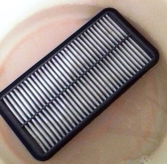

Привет всем!
Сегодня заменил фильтры салонный и воздушный двигателя. Если с первым возня та еще, но это так сконструировано. То Фильтр двигателя заменил с некоторыми усилиями. Что впринципе не должно быть.
Раньше у меня стоял в пластиковой раме и подходил идеально, все защелкивалось и закрывалось одним усилием как на первом фото.
Теперь новый оранжевый гибкий с трудом вставил. Может он не подходит. Не навредит мотору? Тот пластмассовый заходил легко и была резинка сверху прикрывающая края, а в оранжевом только усилия зажима его держат.
Продавали тоже на Карину Е по номеру. С трудом впихнул. Хотя и под пластиковым было грязи полно. Пластиковый Ф. двигателя можно "стирать" и как лучше это сделать: промыть водой с мылом, а потом высушить пылесосом?
То что у товарища в сообщении выше оранжевый фильтр скукожился, думаю это очень плохо и двигателю навредило. Как часто его нужно проверять? Как часто его нужно менять? Вопрос касается обоих фильтров: двигателя и салона. Фильтр салона менял года полтора назад. Но как начал "потеть салон" решил на осень поменять. Грязи там - тьма: листья, камешки какие-то палки, пыль, короче в помойку его. А вот Ф. двигателя очень даже ничего сохранился, немного края бумаги потемнели за год эксплуатации.
Кто что посоветует?

Двигатель: 7A-FE МКПП
Люсик
Ну фильтры же абсолютно разные) это же видно невооруженным глазом. Есть 2 типа фильтров - прямоугольные мягкий, оранжевый и округлый, жесткий черно-белый) и они не взаимозаменяемый. Тебе просто не тот продали)) мне тоже хотели по вин номеру такой всучить, но я уже знал разницу))
Покупай нормальный))
Салонный фильтр можно стирать. А воздушный на двигатель только замена, и нужно только качественный фильтр ставить, если хочешь чтобы мотор долго и счастливо работал!
Первое фото у тебя это моё, я ради прикол-эксперимента стирал. viewtopic.php?f=22&t=90&start=1275
После стирки конечно же использовать его повторно я бы не рискнул. Хотя :du_ma_et: я его храню, не выбрасываю. Фиг знает зачем.

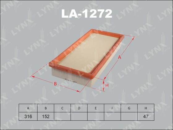

Машина: Carina E, Liftback
После долгих поисков по размерам подобрал себе вот такой - LYNX LA1272, прямоугольный.
А то у всех предлагаемых аналогов размер 312 х 150, и остается зазор.
