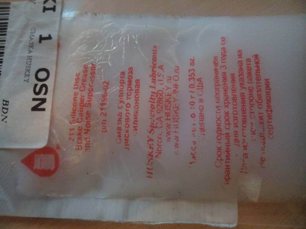

пришла сегодня смазка хаски 211 номер в эмексе-2119602. потеплеет буду смазывать суппорта.
