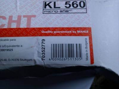

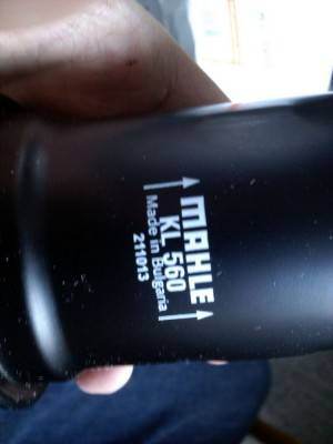

Пришел заказанный Mahle, коробка тоже помятя вся (в автодоке брал) но фильтр вроде цел. Колечки медные в комплекте, заглушек у фильтра нет. Внешне неплох но резьба немного неаккуратная на вид,но за свои деньги сойдет, главное чтоб не тек. Сделан в Болгарии.

То о чем я говорил выше! Колечки обязательно должны быть в комплекте! И страна изготовления должна быть указана ОБЯЗАТЕЛЬНО!!! :-pulemet-:
digimortal
Зачетный фильтр несмотря на то что из Болгарии! :-ok-:
