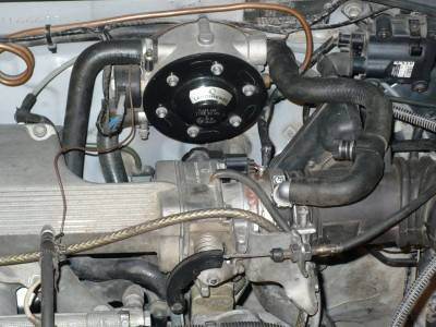

Ставь смело, а клапана нужно на любом после установки регулировать и проверять чаще...
У меня на ФВ Гольф тоже газ стоял 250 тыс.км. вообще проблем не было, стояли гидрокомпенсаторы...
Комментарий к файлу: Вот фото нашел, так стояло
11.jpg [ 445.41 КБ | Просмотров: 6851 ]
