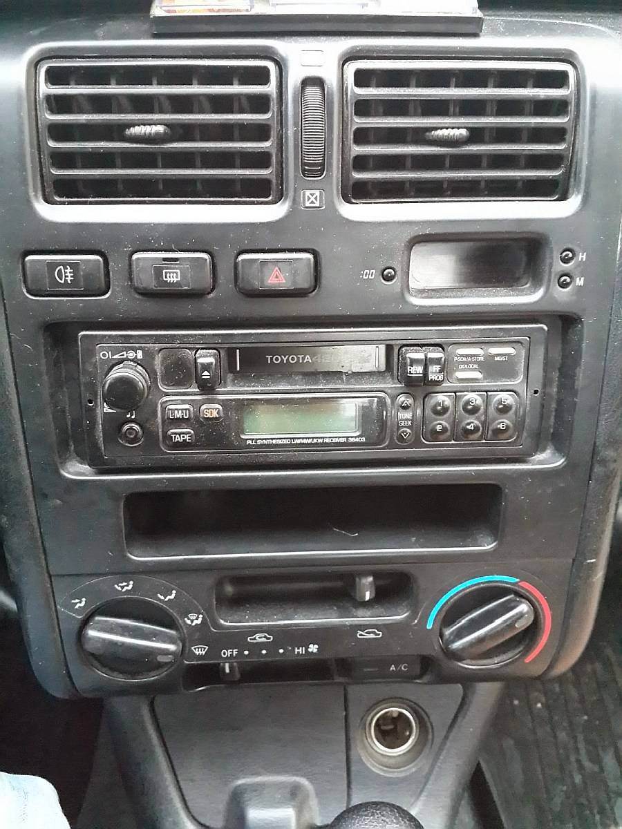

Комментарий к файлу: передняя панель
20150103_155312.jpg [ 293.19 КБ | Просмотров: 18650 ]
вот фото панели, сам пока не сообразил как вынуть магнитолу

Ааа.. я думал тут все по-фирме. Вон в те дырочки по бокам рамки майфуна надо затолкать 2 проволочки и вытащить майфун.
altur51 панель на картинке так и снимается. Она цельная, снимается с дефлекторами. В данном случае должна вылезть с майфуном.

Хех, спасибо большое за советы, снял "мафон". Теперь у меня вопрос насчет подключения новой магнитолы. Я сфотал разъем

Кость, я такого варианта даже не видел! Да и наши кто разбирает меняет тюнингует такой панели не выкладывали! :shock:
Nocturnal
Расскажи как снял, может кто на такую же панель попадет

ну собственно рамка по периметру магнитолы слетела (она оказалась отдельной деталькой), потянул чуть сильнее :) и дальше там были "усики" по бокам их слегка отогнул и слегка покачивая магнитолу вправо-влево вытянул)
Скорее всего обычный колхоз с участием Тойотовского майфуна. Он же к неродной рамке по размеру подходит и декоративную рамочку приколбасить в большинстве случаев можно. На многих кетайцах рамочка защелкивается не к майфуну, а к металлической корзине, куда впихивается майфун.
