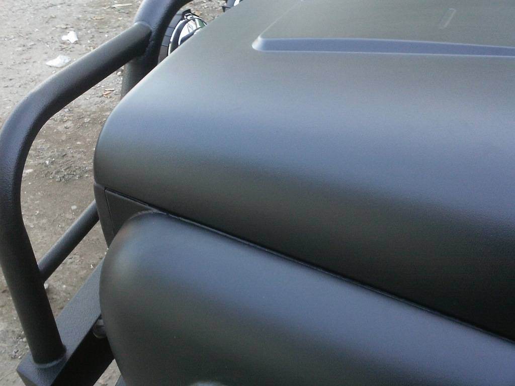

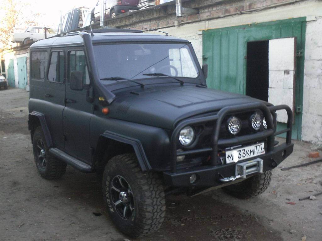

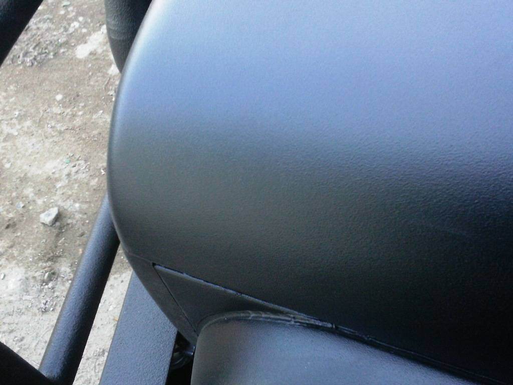

Покрасили УАЗик Раптором.По просьбе заказчика шагрень сделали помельче,не как обычно на джипах...Получилось очень стойкое покрытие и эффект матовости.Видок у УАЗика стал "серьёзней" :a_g_a: Проварили пороги,двери задние,обработали рамку лобового.Потом антикор.Желающим получить матовый нецарапающийся автомобиль-в "ЗАПЧАСТИ и АВТОСЕРВИСЫ" есть наша темка.А здесь посоветую как правильно устранить ржавчину,по покраске,по кузовному ремонту,по антикору и предпродажной подготовке
PIC_0079.JPG [ 158 КБ | Просмотров: 6347 ]
Комментарий к файлу: шагрень можно сделать любую,от "песка" до "кунжута"))
PIC_0077.JPG [ 219.62 КБ | Просмотров: 6347 ]
PIC_0078.JPG [ 209.28 КБ | Просмотров: 6347 ]

Ю-пол раптор.Такая фигня в бутылках)),при отвердевании практически не царапается.Можно,конешно),но ключем не получится.Надо чем то острым и двумя руками :wo)(ll:

Ну да,матовать эту штуку удовольствие то ещё)).Хотя матуется,раза в три материало\время\силозатратней :speshu-begu: Менять деталь необходимости нет,действия те же что и при обычной покраске-правка,шпаклёвка,грунтовка,покраска.Разгребусь немного с делами,буду пробовать уменьшить эффект шагрени,попробую супермедленные разбавители.
