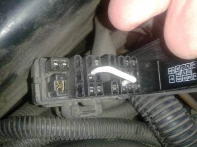

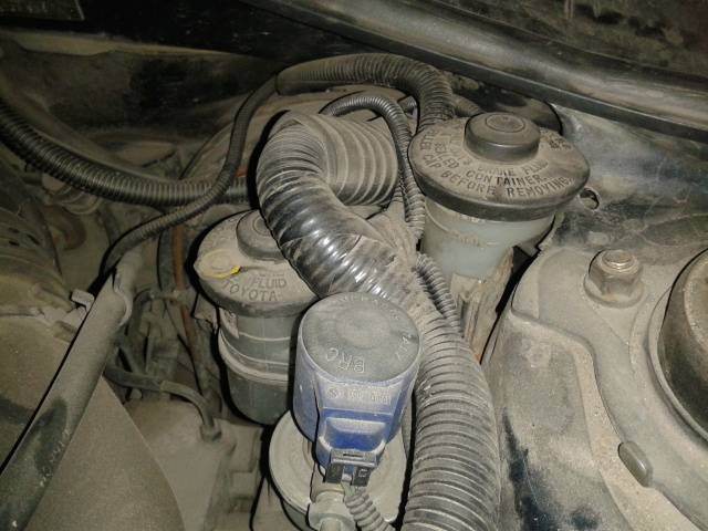

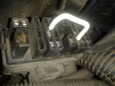

Всем привет! Сегодня в дороге загорелась лампочка ABS. "Скрепка" показала 58 ошибку. Что за зверь?
58 Обрыв в цепи электромотора насоса TRC (TRAC)
Что-то я не помню системы TRC в Карине да и по нашему букварю нет такой ошибки...

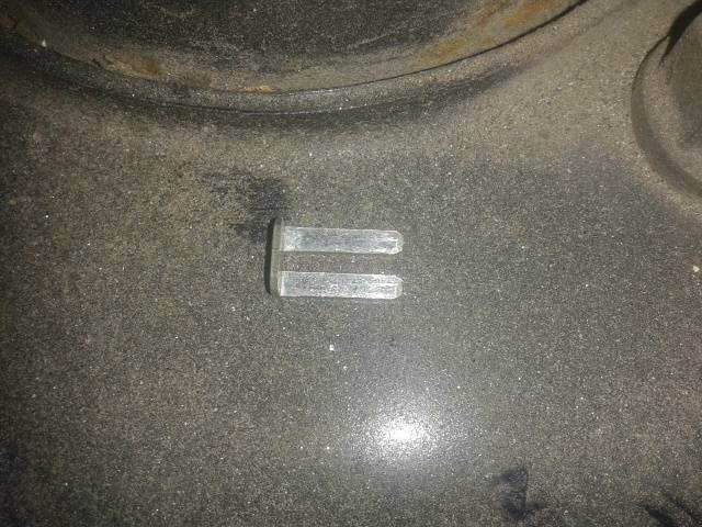

СообщениеДобавлено: Ср ноя 19, 2014 9:51 pm
Итак по порядку, факты и вопросы.
Вместе с ABS потухли обе лампочки тормозов. Проверка предохранителей (кстати, где у нас предохранитель на тормоза???) ничего не дала. Проверил все - целые. Пытался найти лягушку, на улице в темноте и на морозе она благополучно спряталась... Далее полез под капот посмотреть вопрос утечек-протечек - все сухо. Машина тормозит штатно, передачи переключаются мягко. От безысходности проверил расширительный бачок радиатора, немного добавил, гидроусилителя - все нормально. Далее бачок главного тормозного цилиндра - чуть ниже минимума, добавил, а вот бачок сцепления оказался пустым, налил и туда и о чудо лампочка ABS пропала!!! Какое отношение она имеет к пустому бачку сцепления и немного не полному тормозному??? Ведь лампочка пустого бачка тормозов не горела (ручник). А в фонарях одна лампа оказалась перегоревшей, другая от пинка зажглась... Так что это было???

СообщениеДобавлено: Чт ноя 20, 2014 9:47 am
Идеи есть???
Комментарий к файлу: верхний бачок оказался пустым - поплавок лежал внизу, нижний чуть ниже мин...
20141119_193213.jpg [ 149.53 КБ | Просмотров: 10163 ]
 Заголовок сообщения: Re: Проблемы с ABS
СообщениеДобавлено: Чт ноя 20, 2014 1:54 pm
Сообщения: 267
Kentavr писал(а):
Идеи есть???
Идея такая: недавно я менял жидкость в сцеплении, периодически при этом бачок оказывался пустым - лампочка абс не загоралась, так что врятли есть зависимость между абсом и сцеплением.
Так что как вариант может перегорела лампа неисправности тормозной системы? Ушла как-то у меня тормозуха на трассе, точнее так: прохудилась одна из трубок и с нее начало капать. Так вот, как только лампа неисправности тормозов загорелась - я остановился и пошел под капот глядеть: уровень тормозухи на пол сантиметра ниже минимума. Но вот абс при этом у меня не горел.
Может просто у тебя давно уже уровень упал и ты не знал об этом из-за перегоревшей лампочки "неисправность тормозной системы", со временем, например, воздух попал в систему абс и она зажгла свою лампочку.
Как машина тормозила последнее время? Проверял колеса/тормозные шланги/тормозные цилиндрики на предмет утечек? Диагностику делал?
