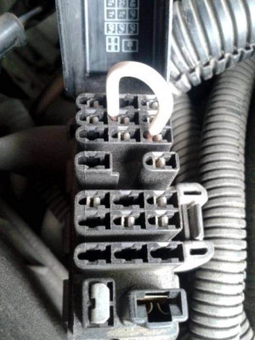

Попробовал ни чего не вышло :-facepalm-:
 Заголовок сообщения: Re: Самодиагностика Carina E
СообщениеДобавлено: Пн ноя 10, 2014 11:31 pm
Сообщения: 6171
плохо пробовал... :ts_ss:
20141010_170007.jpg [ 69.3 КБ | Просмотров: 1789 ]
20141010_170029.jpg [ 105.54 КБ | Просмотров: 1789 ]

подскажите пожалуйста ошибка 31 и 41 .31 -датчик абсолютного давления! а где он находится?
Я Что очень быстро ехал?-нет,вы слишком низко летели!
СообщениеДобавлено: Пт дек 19, 2014 8:32 pm
Сообщения: 2721
вот вроде http://carina-e.ru/viewtopic.php?t=3674
СообщениеДобавлено: Пт дек 19, 2014 10:49 pm
Сообщения: 1010
Двигатель: 3S-FE, мех.
На фотке выше -этот датчик на моторном щите,напротив БДЗ
СообщениеДобавлено: Сб дек 20, 2014 7:38 pm
Зарегистрирован: Чт окт 16, 2014 8:51 am
Сообщения: 71
Двигатель: 3S-FE 126л.с
спс! Скажите пожалуйста! Если дад неисправен! Машина должна тупить,обороты на хх плавают,машину трясет! Едет рывками? Или что то еще
