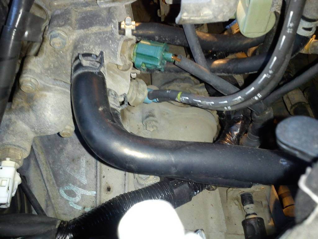

altur51 и Vitek большое Вам спасибо за подсказку и за фото. У меня это же пластмаска и сломана как на фото который предоставил Vitek теперь понял как мне клеить. Vitek пожалуйста подскажи мне как этот датчик снять что бы заклеить, я пробовал нужен ключ на 24 но к нему не подобраться. Пробовал открутить датчик находящийся с верху что бы подобраться к сломанному датчику, но с этого датчика полился антифриз и я быстренько его и закрутил теперь боюсь и вот думаю как мне его открутить этот сломанный датчик.
Так ведь из-под сломанного тоже антифриз польётся. Надо его предварительно слить из системы. Достаточно только из радиатора (краник внизу открутить, только аккуратненько - там всё пластиковое), а потом уже и датчики пооткручивать. А я снимал на снятой с блока голове.

Спасибо за совет Витек. Но у меня со сломанного датчика антифриз не идет. Может это странно но если этот дачик погоду не делает решил его не трогать
Странно. Мы об одном и том же говорим? Вот оба датчика, напротив каждого патрубок с антифризом. Как так - из-под верхнего течёт, а из-под нижнего нет?

Vitek извиняюсь что так долго не отвечал на заданный твой вопрос так как в интернете бываю очень редко. Так теперь отвечу и вышлю свое фото со своего автомобиля. Когда откручиваешь датчик под номером один на фото то оттуда идет антифриз а вот из сломанной штучки антифриз не идет [img]file:///C:/Documents%20and%20Settings/User/%D0%A0%D0%B0%D0%B1%D0%BE%D1%87%D0%B8%D0%B9%20%D1%81%D1%82%D0%BE%D0%BB/20140921_145948.jpg
