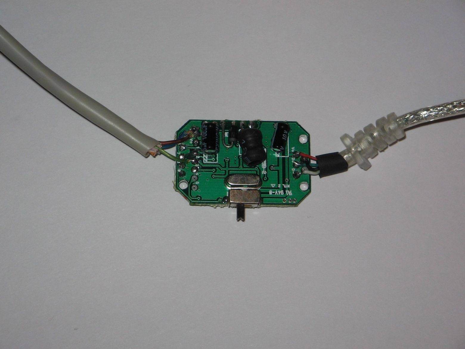

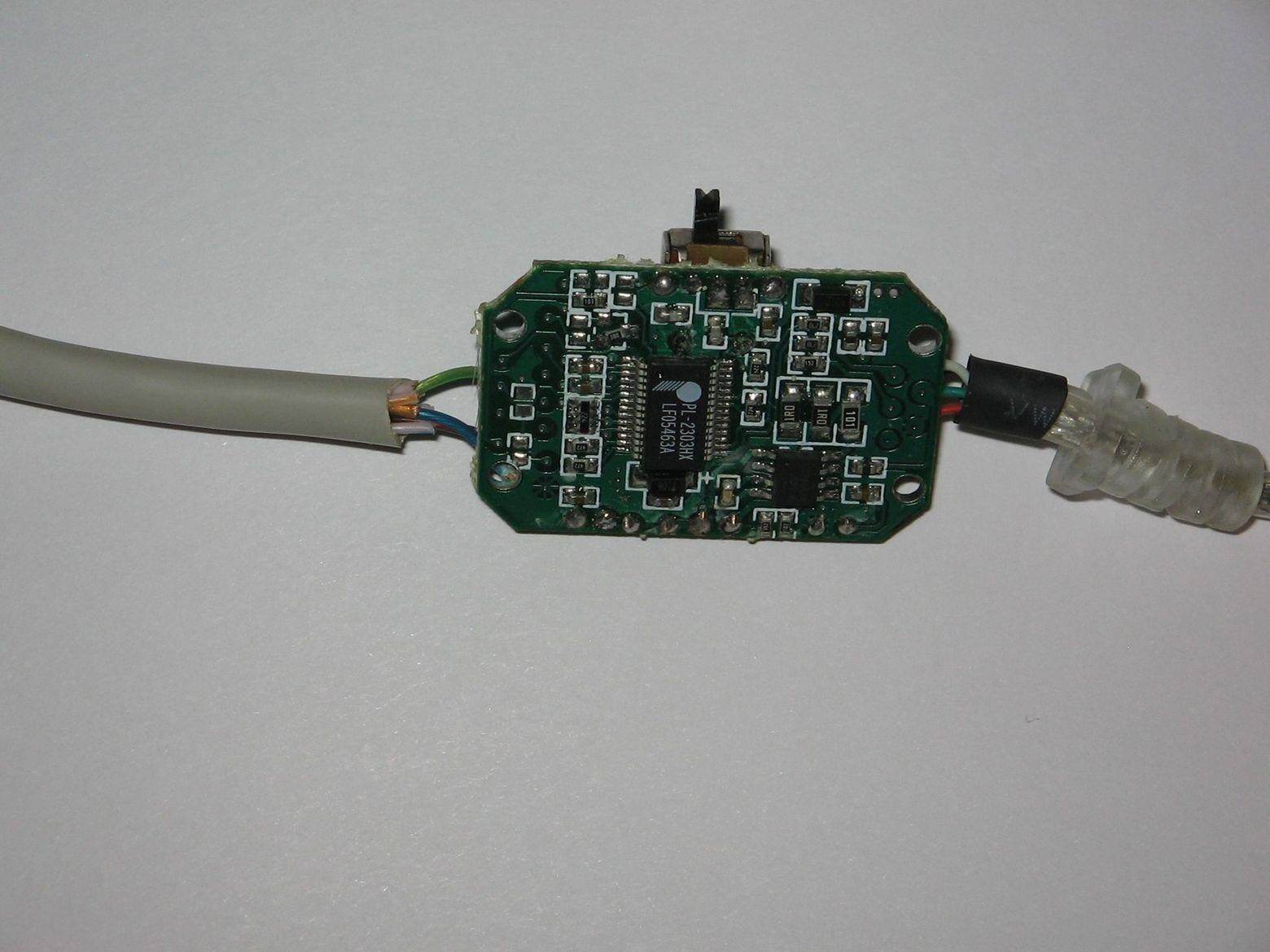

А фотографию можешь выложить?
СообщениеДобавлено: Пн мар 16, 2009 9:10 pm
Сообщения: 672
Откуда: Казань-Киров
sedoy2000 писал(а):
kirser
Сделал фото, выкладываю.
Комментарий к файлу: общий вид
IMG_3748-2.JPG [ 154.45 КБ | Просмотров: 8391 ]
IMG_3746-2.JPG [ 153.72 КБ | Просмотров: 8368 ]
IMG_3742-2.JPG [ 132.41 КБ | Просмотров: 8367 ]
продана
СообщениеДобавлено: Пн мар 16, 2009 10:11 pm
Сообщения: 672
sedoy2000
Выложи драйвер под свою плату PL2303, может мне подойдет и заработает.
продана
СообщениеДобавлено: Пн мар 16, 2009 10:12 pm
Сообщения: 726
Откуда: Киев
При увеличении фото так и не рассмотрел, пропаяны ли вместе контакты Е1 и Те2 на плате. И еще: может ползунок передвинуть в другое положение (это по-моему переключатель in-out)?

Да, Е1 и Те2 спаяны вместе на плате. Ползунок в реальности раньше включал или выключал зарядку телефона от компьютера.
продана
СообщениеДобавлено: Пн мар 16, 2009 10:32 pm
Сообщения: 726
Откуда: Киев
Вот.... И в каком он сейчас положении? Если в положении зарядки, то вредли пройдет сигнал, или я все-таки ошибаюсь?
