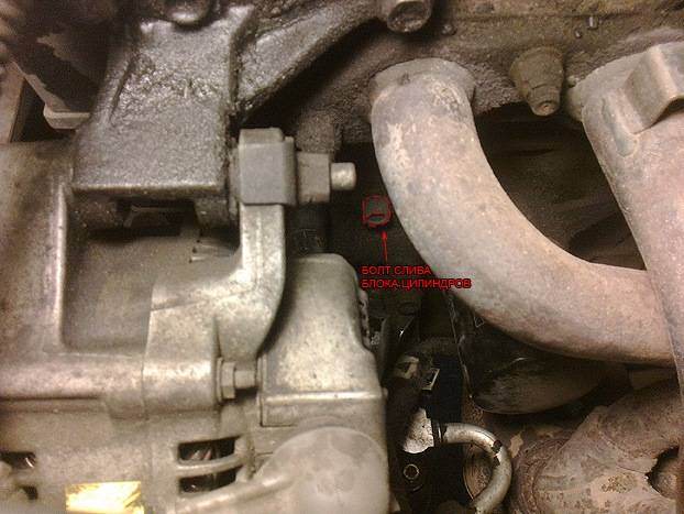

Пробку не найду ... есть подозреваемые ,но не вертеть же наугад !

АндреYES писал(а):
Пробку не найду
Есть она, прямо рядом с масляным фильтром, немного левее- болт, если не изменяет память на 14. Немного неудобно расположен, но вполне доступно.
7e32ee8s-960.jpg [ 123.96 КБ | Просмотров: 5112 ]

Благодарю! !Пойду по соседям искать торцовый ключ этой длинны...
