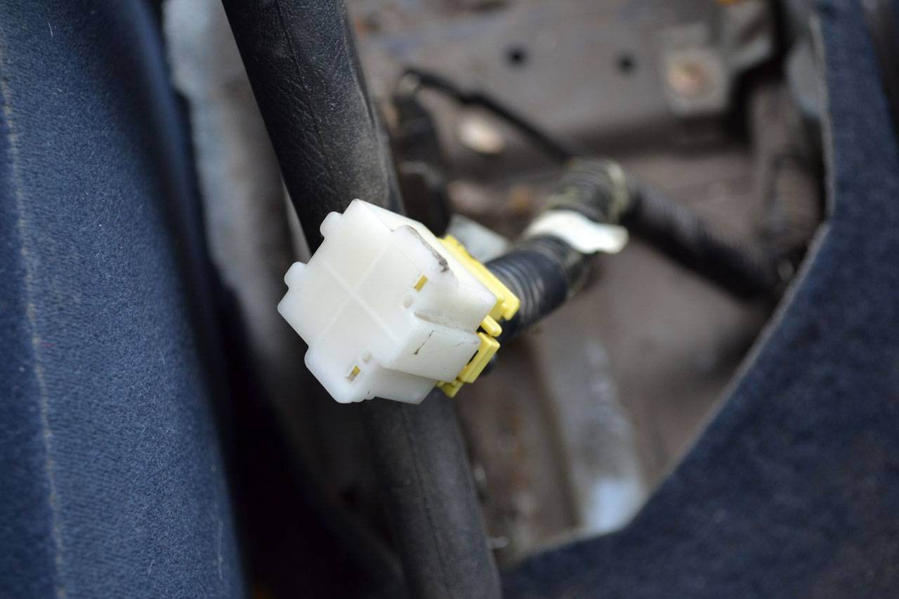

Всю тему перелопатил, не нашел что искал, если было, извиняюсь.
Залез под консоль между сидениями в поисках фишек для кнопок попогреев, но фишек не оказалось :( Зато была вот эта? Что за хрень?
DSC_0592.JPG [ 132.17 КБ | Просмотров: 7021 ]
DSC_0593.JPG [ 142.35 КБ | Просмотров: 7021 ]
DSC_0595.JPG [ 99.61 КБ | Просмотров: 7021 ]
По приколу заглянул в блок предохранителей, на подогрев сидений предохранителя нет. Зато стоит на месте, под подогрев топлива :ps_ih: У меня не дизель, нахрена он мне? Великобританцы воистину чудаки.

СообщениеДобавлено: Сб окт 11, 2014 1:47 pm
Driver
Может на мозги SRS этот разьем
СообщениеДобавлено: Сб окт 11, 2014 1:58 pm
Скорее всего,фишка жёлтая.

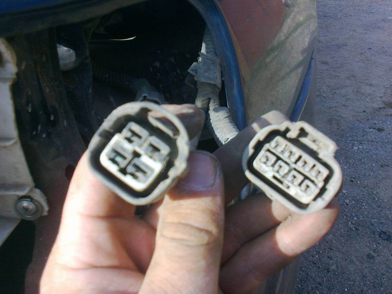

на днях менял фары, наткнулся на пару фишек под левым крылом - никто не знает откуда они?
Фото0199.jpg [ 1.18 МБ | Просмотров: 6982 ]
СообщениеДобавлено: Вс окт 12, 2014 11:38 pm
С правой разобрался - это на корректор. Хотя не понятно - у меня ж на корректор трехконтактные фишки идут ... Разве могут быть одновременно провода на английский и на японский корректор ???
Со вторым разъемом все еще не понятно
СообщениеДобавлено: Пн окт 13, 2014 12:19 am
Сообщения: 312
Откуда: Украина
на днях менял фары, наткнулся на пару фишек под правым крылом - никто не знает откуда они?
Судя по фото то под левым.
Добавлено спустя 2 минуты 45 секунд:
Под правым крылом реле омывайки фар живет
СообщениеДобавлено: Пн окт 13, 2014 12:40 am
точно, оговорился
а кстати фишка на трехконтактный корректор фар - имеет оранжевую уплотнительную резинку?

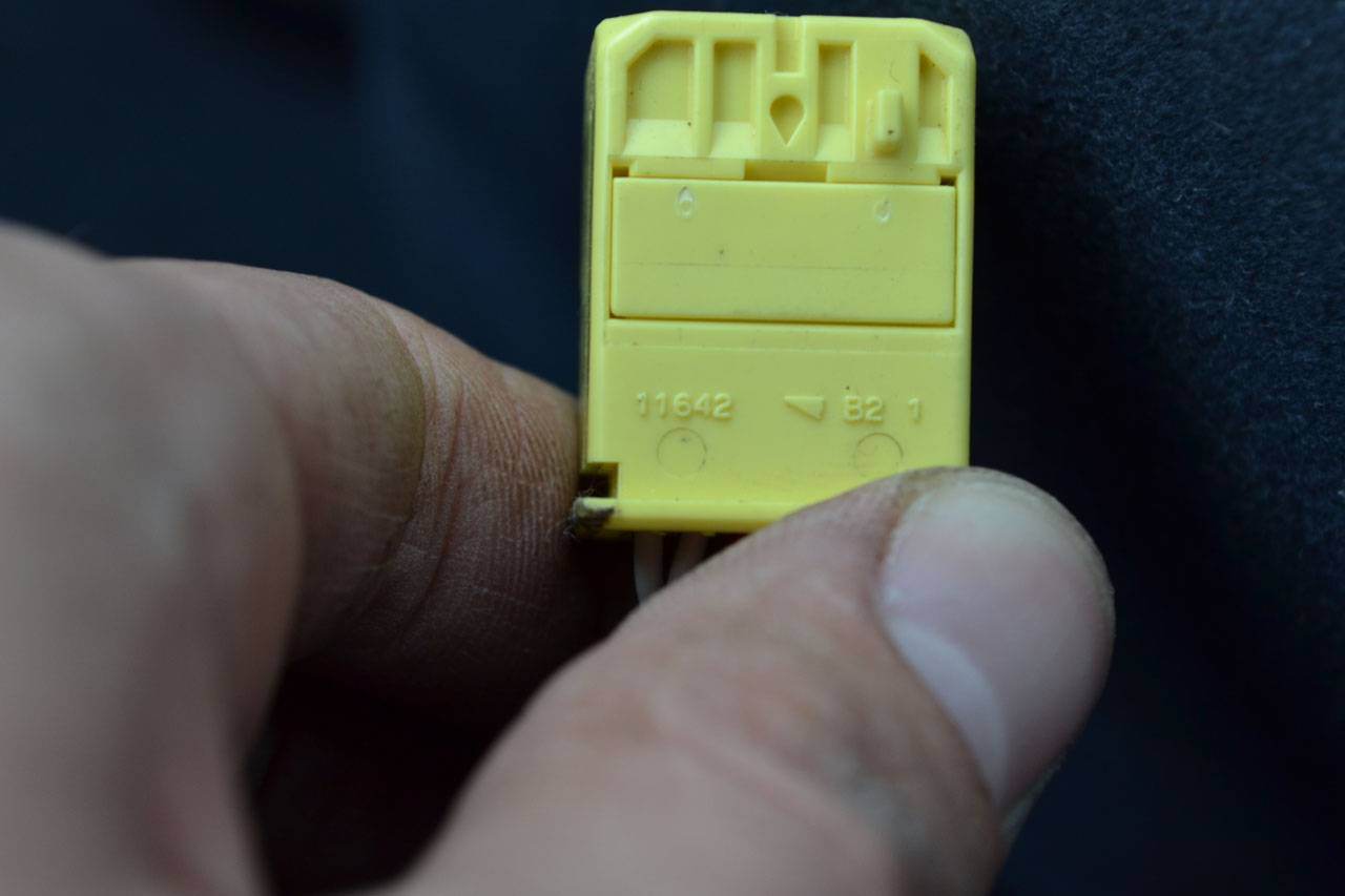

Может уже было :? На седане. Вместе с колодкой подключения левого заднего фонаря. Белый это к фонарю, а черный не знаю к чему?

СообщениеДобавлено: Чт окт 16, 2014 12:43 pm
Сообщения: 2599
vel
Хм...а не на выдвижную антенну?
СообщениеДобавлено: Чт окт 16, 2014 12:54 pm
Сообщения: 3162
Откуда: г.Ижевск
Репутация: 291 [ ? ]
Двигатель: 3S-GTE 4WD
скорее всего антенный и есть

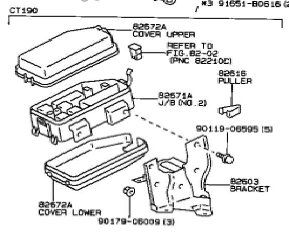

Не нашел более подходящей темы! Вопрос: монтажный блок большой под капотом у дизеля и бензинки унифицированы? Вот такой
Безымянный.png [ 35.66 КБ | Просмотров: 6618 ]
Toyota Carina ECT190L-DWMDSW
СообщениеДобавлено: Ср дек 03, 2014 11:22 am
По каталогу разные, AT, ST, CT
