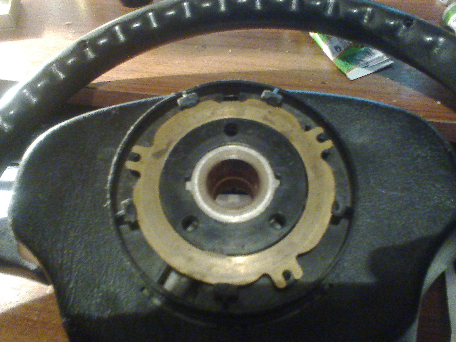

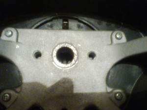

Я на первой странице описывал как снимал рули без пресловутого съёмника....Ничего не ломалось...
Добавлено спустя 3 минуты 25 секунд:
Дмб писал(а):
два болта на 8мм и все
Если вворачивать болты,можно сломать кольцо подрулевое....

Спасибо.Так чтобы добраться до шлейфа,надо снять полностью руль или только середину(подушку)?Что-то я очкую=))))))

На фото руль без подушки.Обыкновенный.

well
Обычная пластинка с тремя отверстиями и тремя болтами, ну или с помощью .......матери :D
Болты 8мм заворачиваются на 5 витков, зачем их на всю резьбу прогонять.
Так надо фото руля выложить, там и видно будет, есть ли подушка, какая, и есть ли под рулем спиральный провод.

Garfield
Не ссы, там всё просто.
На фотках выше есть фото шлейфа, руль придется весь снимать!
