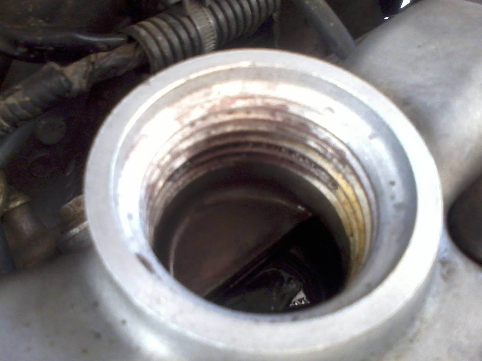

Фото-0261.jpg [ 398.83 КБ | Просмотров: 9589 ]
Залил сегодня АР-1....
Добавлено спустя 9 минут 11 секунд:
Re: [П] Моторное масло ТОТЕК, присадки ТОТЕК. Скидки для клуба.
Горловина до заливки была чистой(выполнил все по инструкции) Сейчас грязно-коричневый цвет где попадала присадка. А самое главное осадок как песок, между пальцами трешь он жесткий!!!!!! Так должно быть? Масло пожелтело. Ну и разницы особой в работе двигателя не заметил. Вот я после капиталки залил себе нафиг....А если этот песок между трущимися частями попадет? Капец....
Добавлено спустя 49 секунд:
Сливать промывать ? Или что делать?
СообщениеДобавлено: Чт окт 02, 2014 4:08 pm
Djenya писал(а):
осадок как песок
Никакого "песка" в самом АР1 нет. Где ты его нашел, в бутылке с АР1, или в моторе?
Если в горловине были кусочки твердого кокса, то АР1 их отмывает в момент при попадании.
* горловины в наших моторах, отделены от внутреннего пространства перегородкой, и маслом не омываются, поэтому там всегда сборник всякой копоти. Кусочки кокса на ощупь - твердые.
Коричневые следы, при попадании концентрированной АР1 на голый металл (не смазанный маслом) это нормально. Если деталь покрыта маслом, никаких следов не остается, ну и прямо на детали вроде никто не льет.
Djenya писал(а):
Масло пожелтело.
Где пожелтело, и как увидел? Сколько АР1 залил и как заливал, по моей инструкции, али нет?
http://forum.totekfuels.ru/viewtopic.ph ... 15b3c#p937
* Ар1 - обладает выраженными моющими свойствами. Если масло потемнело, может было что отмывать? У меня через 2000 км. после заливки масло со светло коричневого стало черным.
А фильтр масляный у тебя для чего стоит?
СообщениеДобавлено: Чт окт 02, 2014 5:32 pm
Сообщения: 1413
Машина: TOYOTA CALDINA ST191
Повторю двигатель после капитального ремонта с с расточкой цилиндров, новыми вкладышами, новыми поршнями и.т.д. Двигатель и до ремонта был не грязный, просто пробег уже большой.
Dmitry_R Твердого кокса или еще чего там там точно не было! Горловина до заливки АР-1 точно была чистая и белая! Сегодня был солнечный день, очки тоже не нашу в смысле со зрением всё в порядке.
Заливал присадку не на детали, а как в инструкции в горловину!
Как увидел как пожелтело? Щуп достал и посмотрел! До того как залить АР1 смотрел на щупе масло было чистое почти прозрачное. Прогрел мотор проехав км 10 и постоял еще немного пока вентилятор не сработал, заглушил мотор И после того как залил и далее по инструкции завел 12 минут холостого хода, потом проехал 5км(как раз до работы от гаража) Остановился заглушил мотор заглянул под крышку и офигел от увиденного, на фото видно следы куда лилась присадка коричневый цвет, если провести пальцем по этому месту то ощущаются твердые крупинки (может мне подделка досталась)первая мысль, потом достал щуп, масло сильно пожелтело. Единственное что думаю нужно было небольшими дозами заливать на два раза хотя бы! Наверно в чистые моторы так и надо делать! Отмывать у меня было нечего!
А про фильтр "Dmitry_R" песку этому еще до него дойти надо, по каналам!
От реакции с маслом эти крупинки не могли появится?
Хочу крышку головки завтра снять посмотреть что там!!!!!!!! :-facepalm-:
СообщениеДобавлено: Чт окт 02, 2014 6:37 pm
Нет!
Ты сам прочти что пишешь. Коленвал, распредвал, блок и т.д. новые? Ты уверен на 100%, что совершенно все каналы были на 100% чистые?
Я когда заливал, тоже был уверен что у меня мотор чистый, а в реальности
И фильр кстати тоже подзабило, лампа давления дольше гореть начала. Поменял фильтр для эксперимента, снова стала гаснуть как раньше.
Ещё раз: присадка вводится в масло, в объеме всего-лишь 2,5% от кол-ва масла. В такой концентрации, никаких следов на металле не появляется.
Судя по фото, заливая АР1 из бутылки прямо в горловину, ты облил большую часть резьбы. Потом закрутил пробку, и присадка естественно в горловине высохла, и выглядит как коричневый налет.
Если присадку выпарить, то да остается немного твердого вещества. Но это не песок, а часть состава АР1. Для того что бы она растворялась в масле, и написана такая "хитрая" процедура введения.
Что бы не было косметических дефектов на горловине, я просто заливаю через шприц, удобно и аккуратно. https://www.youtube.com/watch?v=dRHG93Bq0gg#t=80
По каким каналам? Фильтр стоит сразу после маслонасоса, а насос качает масла сразу из картера, через маслозаборник. Если что либо случайно попадет в картер, то крупное задержит сетка маслозаборника, а мелкое сразу попадает в фильтр. Или ты думаешь что инженеры идиоты, и фильтр поставили не сразу на входе масла в двигатель?
Предлагаю отставить кипишь и истерику, повода для данных действий я не вижу не одного. :wink:
1. Цвет и вид маслозаливной горловины, на работу мотора не влияет никак. При желании - снимешь крышку и почистишь.
2. Если вниз упадут частички высохшей присадки, то масляный фильтр (если он не "левый") все поймает. В мотор, ни по каким каналам, ничего не пойдет.
И мало того, высохшая присадка - это не песок! твердость у неё намного меньше.
3. Масло потемнело, как и должно было потемнеть, т.к. мотор и детали не новые! Значит детальки недостаточно хорошо отмыли. Как все, что сможет отмоет, так масло темнеть перестанет.

СообщениеДобавлено: Чт окт 02, 2014 6:48 pm
Сообщения: 3061
это моя горловина неск. дней назад
CARINA E 3SFE 1993 - продана
AVENSIS AT22, 3SFE SOL 2001
www.plus-kostroma.ru
СообщениеДобавлено: Чт окт 02, 2014 6:50 pm
Сообщения: 3629
Жесть,я представляю что под крышкой :shock:
СообщениеДобавлено: Чт окт 02, 2014 6:51 pm
Сообщения: 3061
А под крышкой при этом чисто.

СообщениеДобавлено: Чт окт 02, 2014 7:17 pm
Сообщения: 1413
Да закипишуешь тут 48 рубасов в двигатель вбухал в надежде на долгую и отличную работу!
Фильтр оригинал цифровой Made in Japan http://sparex.livejournal.com/4369.html
Я такое не писал!
Двигатель реально был чистый при вскрытии, ни какого кокса пластелина или лака не было!(жаль не сфотал)
Засраных двигателей насмотрелся, не первая машина и не вторая и не третья.
Поэтому так щепетильно отношусь к этой теме. :ga-ze-ta;
Добавлено спустя 5 минут 56 секунд:
У меня тут вообще белым было как на новом двигуне!
Может поэтому меня так напрягло! :o
