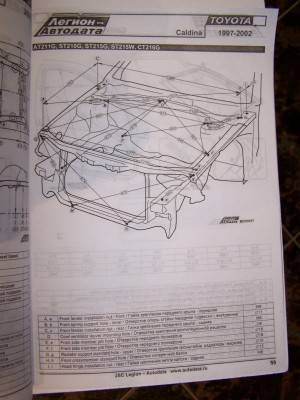

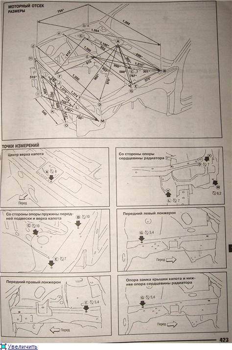

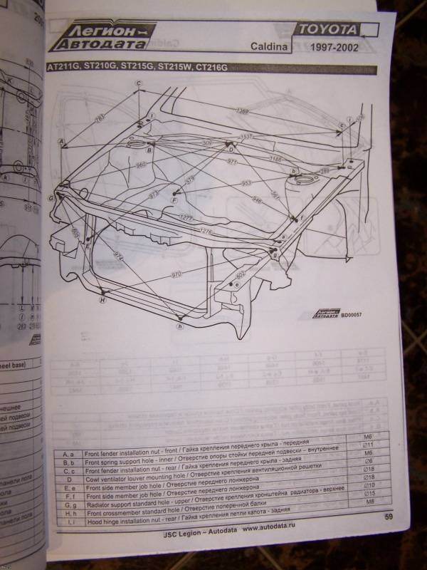

ребят есть у кого нить геометрические размеры кузова? надо лонжерон с телеком выставить. в инете искал но не чего не нашёл. помогите мож сталкивался кто.
СообщениеДобавлено: Вт авг 26, 2014 6:47 am
Я только вечером смогу, правда на ST19*, но думаю одинаковы
СообщениеДобавлено: Вт авг 26, 2014 9:35 am
Сообщения: 3527
Сколько мне помнится, морда с телеком и по самые стойки задних дверей у всех кузовов одинаковые. Разница может быть в деталях, если двигатели разные.
Лучше всего покажи откуда до куда померять надо, у меня кузов целый, померяю.

Легионовский букварь,очень сильно поможет!!!

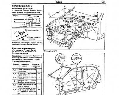

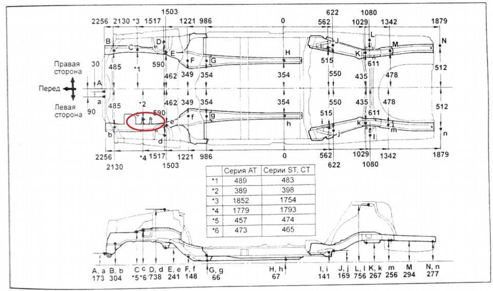

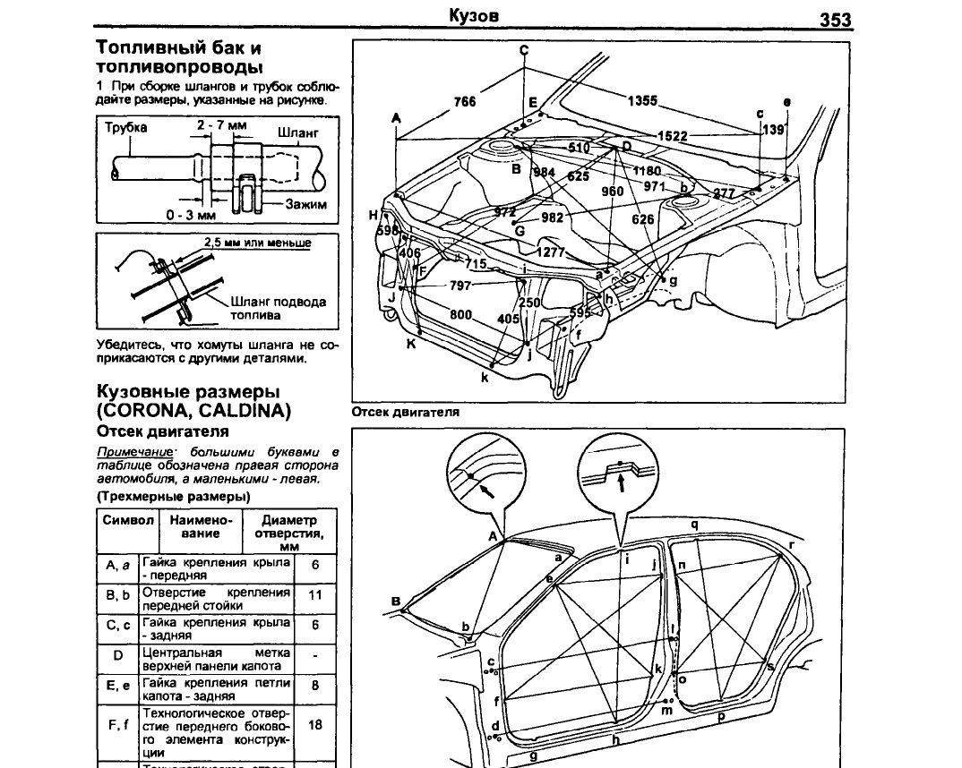

лови!!!

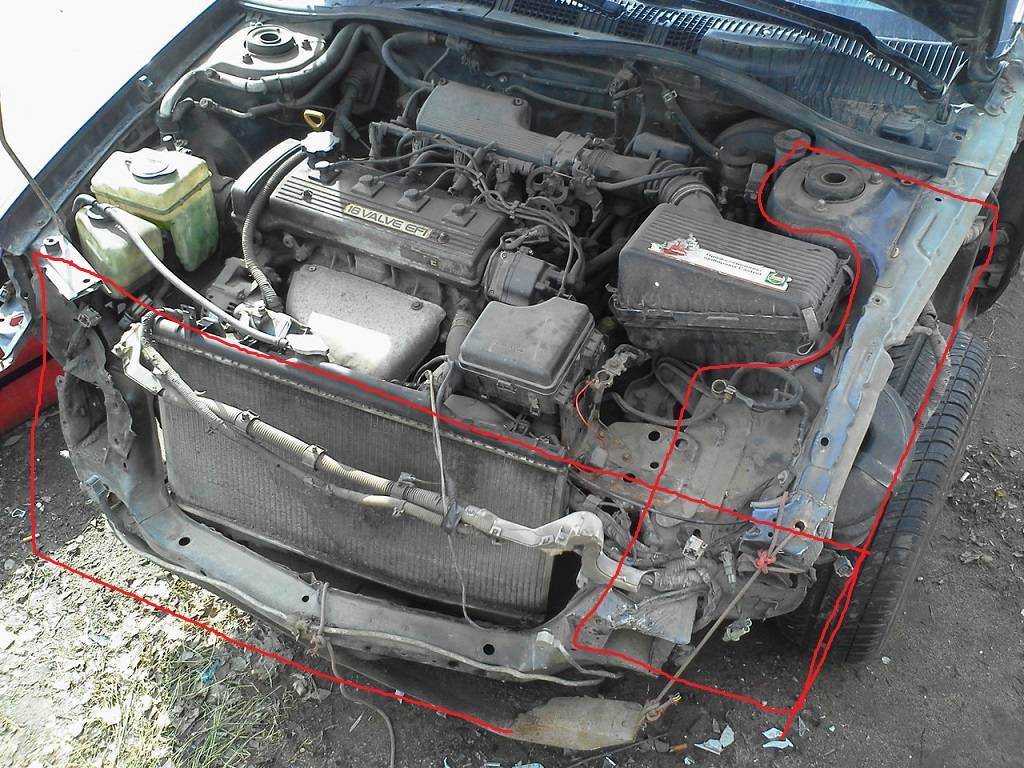

вот так надо примандячить. или можно по чашку
Добавлено спустя 5 минут 23 секунды:
Стажер твои размеры точно подойдут?

Стажер))) я бы не замарачивался с размерами. На глаз... детали накинул зазоры ровные все гуд значит

Алексей60 скинь свои размеры. для сравнения
СообщениеДобавлено: Ср авг 27, 2014 9:25 am
Zenya_SPB, да я собирался скинуть скан с ЛЕГИОНА, как сделал уже serik65

Алексей60 все тоже самое?

Zenya_SPB
Ну если одна и та же книжка.... Конечно одинаковые

спс ребят. терь буду мучаться выставлять.
щас проверю...
Добавлено спустя 7 минут 36 секунд:
У меня размеры как на последней(нижней) картинке. Как я понял, почему то на верхних размеры отличаются, к тому же на верхних есть размеры со звездочками, напр. 812*. Вообщем, у меня те же размеры, как на самой нижней картинке. "Легион" у меня 2005г

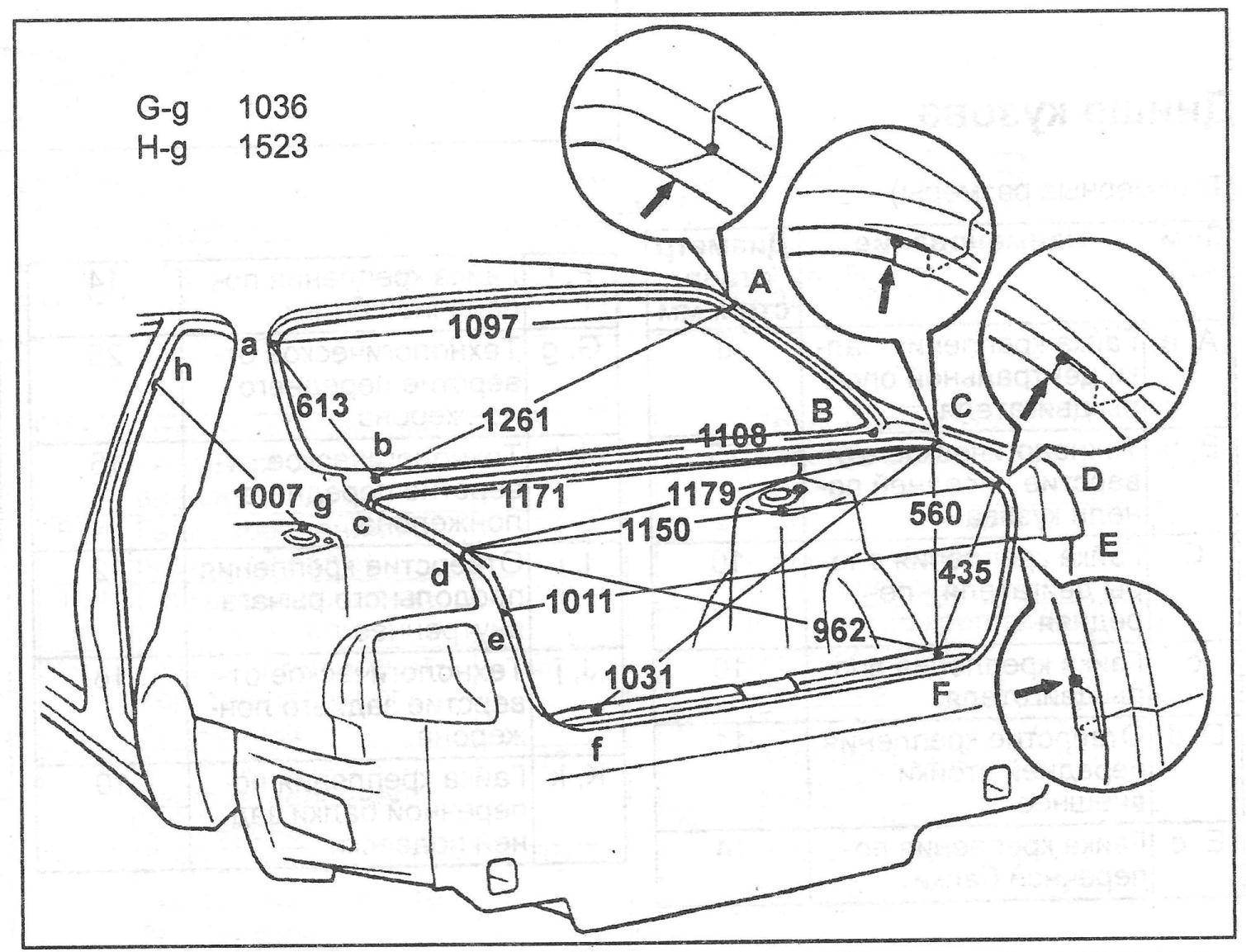

Ох как мне этих фото с размерами на хватало!!! Мужики а есть вообще размеры багажного отделения седана ат 190? после горе мастеров заменил порог по самый тонель глушителя, задний лонжерон на место вытянул а вот на багажник мозгов не хватает! Может кто то просто померяет крышку багажника и проем под нее- ширина глубина диагонали! :-grabli-: :upal_v_nogi: :s_o_s:

Не че не понимаю. :du_ma_et:
Так по каким размерам смотреть то? :bra_vo:
Все разные :ne_vi_del:
Если никто не сможет помочь, завтра отсканирую тебе нужные размеры.

Добрался до компа. Как и обещал размеры багажного отделения седана

- Огромякинское Спасибо!!! Все промерял жопа под замену! :o :shock: Привет Москва :mashet_kepkoy: едем за задом! где б только найти ее там, И если не секрет где такие секретные размеры скачать -а то чет инет ни чего дает!

serik65 писал(а):
лови!!!
я тоже не пойму по каким размерам смотреть, разные они в одних и тех же контрольных точках на разных картинках.??
